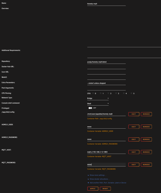

Stemmer.
@SumMarius, under er config for min container som fungerer utmerket i Unraid.
MQTT_HOST er en Mosquitto-instans som jeg har gående som plugin i HA.
I tillegg har jeg en fil "default.yaml" som ligger i appdata/homely-mqtt med følgende innhold:

LØST: Har noen klart å sette opp homely-mqtt inne i HA eller på Unraid? Jeg får ikke til dette.
Dette løste det for meg. Tusen takk @BalleClorin og @Ronniehl. Da må jeg bare finne ut hvordan jeg får koblet ting riktig i Home Assistant. Edit: Enkelt....Enhetene faller inn en etter en.
