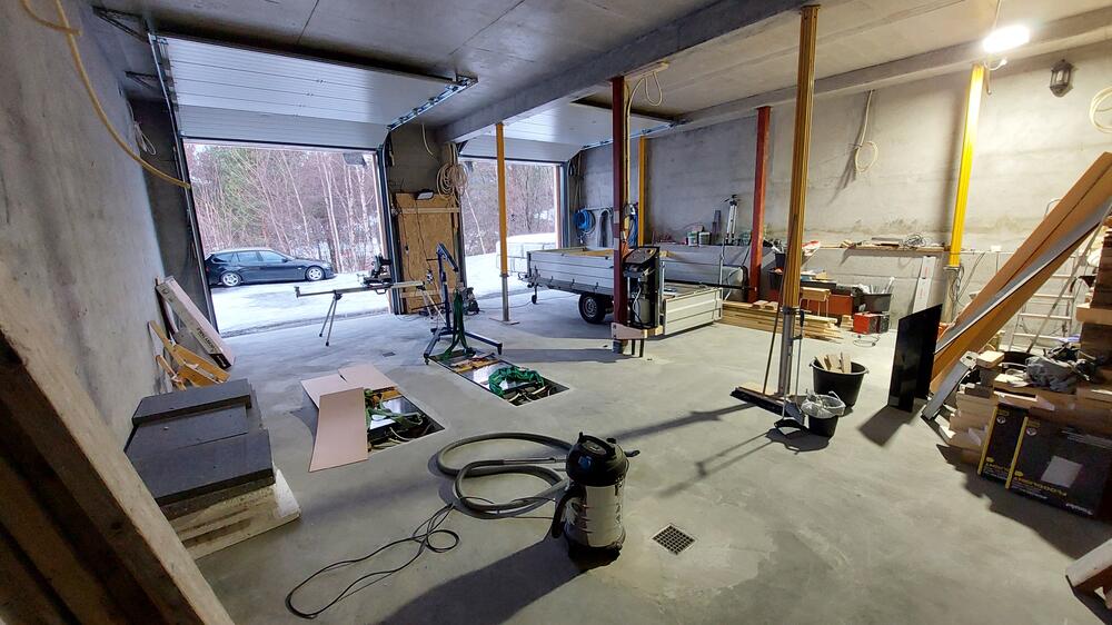

Bakgrunn: Jeg har nettopp bygd en isolert hobbygarasje i plasstøpt betong. Ca 1/3 er under bakkenivå. Ca 100m2, ca 3,6m takhøyde. Den er isolert på utsiden av betongen. Som jeg egentlig viste, men som jeg nå ettertrykkelig har fått bekreftet, så har all denne betongen på innsiden av isolasjonen en enorm evne til å magasinere temperatur - i både positiv og negativ forstand. Jeg fikk f. eks montert porter etter en lengre kuldeperiode, hvor det etterpå slo om til mildvær. Tror det gikk en uke før jeg faktisk hadde plussgrader inne i garasjen.
