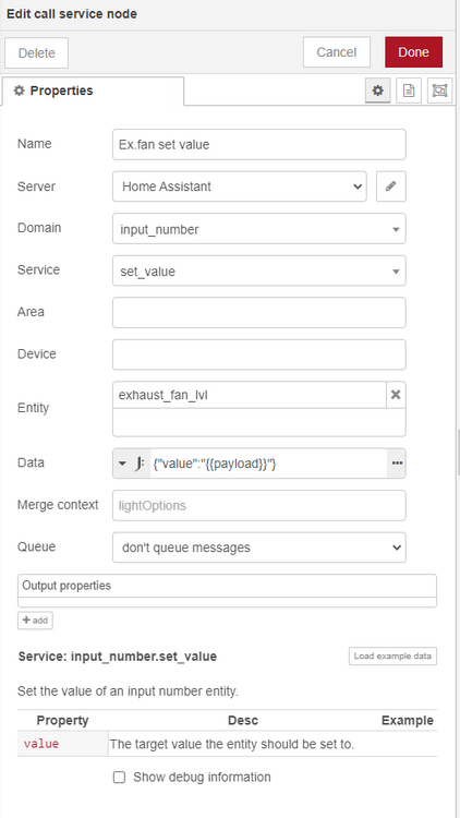

Jeg bruker en Call service node og har følgende parametere:
Vet noen hva som kan være galt?

Jeg aner ingenting om HA men den verdien du får ut i debug leser du som array[0] så jeg vil tro at i Data feltet, der du har valgt JSON, burde du ha msg.array[0]
