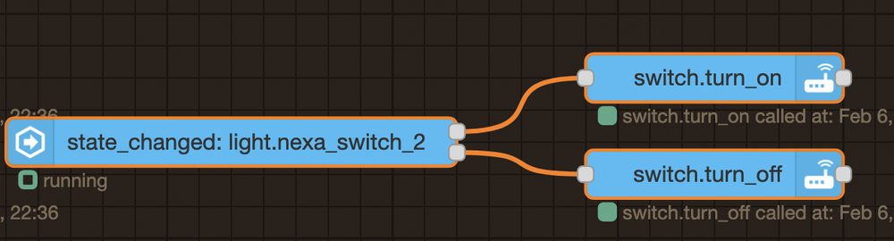

Takk for hjelpen begge to! Jeg måtte tenke litt mer gjennom saken en gang til mens jeg formulerte et svar her, og så kom jeg på løsningen. Det var bare å sende status på bryteren til Telldus når lyset blir skrudd av/på i Home assistant.  Nesten flaut hvor enkelt det var å fikse.  Tidligere hadde jeg bare sendt statusen på selve lyset tilbake til telldus, ikke status på bryteren.
Da ble systemet straks mer brukbart, om enn som en B-løsning. Ulempen er først og fremst at telldus bare "poller" Home Assistant hvert femte sekund, så responstiden er ikke så god. Men nå kan jeg bruke den til å hente fram "scenes" for stuelyset uten å bruke telefonen.  Apropos, finnes det noen zigbee-fjernkontroller med like mange "kanaler", 16 stk?
