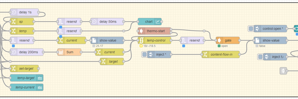

Må sei eg digger CharGPT til programering i Node-Red iallfall, har hjelpt meg masse til å gjøre om mange og tungvinte system (som eg selv har satt sammen) om til noen få noder 🙂
Ett eksempel er temperatur kontroll nodene som kan lastes inn i Node-Red, har prøvd mange og har måtte ty til "rare" grep for å få de til å virke i alle tilfeller som f.eks å sitte SP til 1 og tilbake til valgt SP for å få den til å gi ut om den skal slå på varmen eller ikkje.
Før ChatGPT, hysteresis node (temp-control) som ikkje alltid vil virke uten litt hjelp...

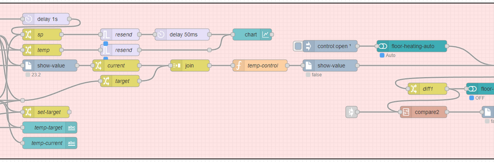

Etter ChatGPT gjør function noden (temp-control) jobben bedre og med bruk av færre noder.

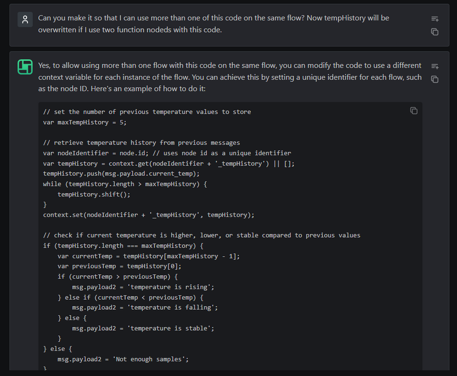

Litt av samtalen med ChatGPT 🙂
