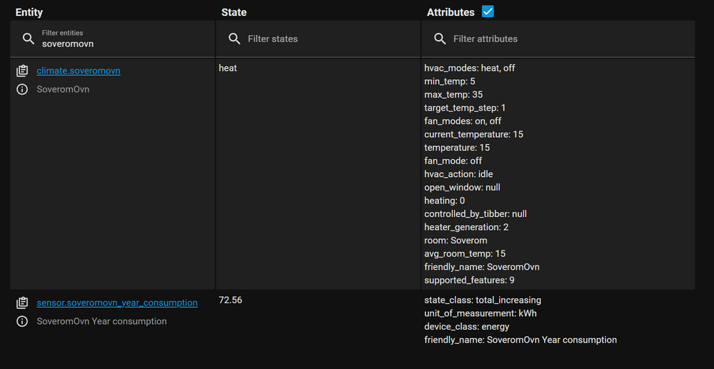

Hvilken entitet tenker du på ? Jeg får 3 stk per ovn, en climate og 2 sensorer (den ene heter daily og oppdaterer hver time-ish. Det er denne som er brukt over, den andre yearly) Under vises kun year, men day er identisk.
Hmm. Jeg har en egen power sensor fra Mill Gen 3 pluggene jeg har. Disse har jeg koblet til lokalt fra HA. Hva har du og hvordan er de koblet opp?
Kan det være at power sensoren er deaktivert?
Med cloud får jeg daglig/årlig forbruk. Lokalt får jeg antall watt (ikke kwh) som jeg kan bruke til å beregne kwh. Jeg har aktivert PID på mine gen 3 ovner, og beregningen av kwh er vanskelig siden de spretter opp/ned hele tiden, men gir likevel et ok estimat. Lokalt fungerer kun med gen 3.

Selv med en Riemann Sum Integral-helper? Og metode "Left" ?
Jeg oppnår god nøyaktighet på veldig aktive effektmålere med dette.

Jeg har ikke denne sensoren, men skjønner da metoden du foreslår, bruker samme tilnærming på andre enheter.
Siden jeg har endel Gen2-ovner antar jeg dette ikke er en farbar vei for meg.
Jeg har jo heller ikke noe veldig godt begrunnet behov heller, annet enn at det er irriterende når et par kWt allokeres til feil time i visningen min.
På sikt har jeg vurdert å leke med lastbalansering for hele huset, og da ville jeg hatt behov for en mer nøyaktig og "live" måling.
