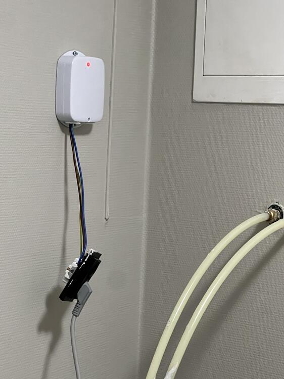

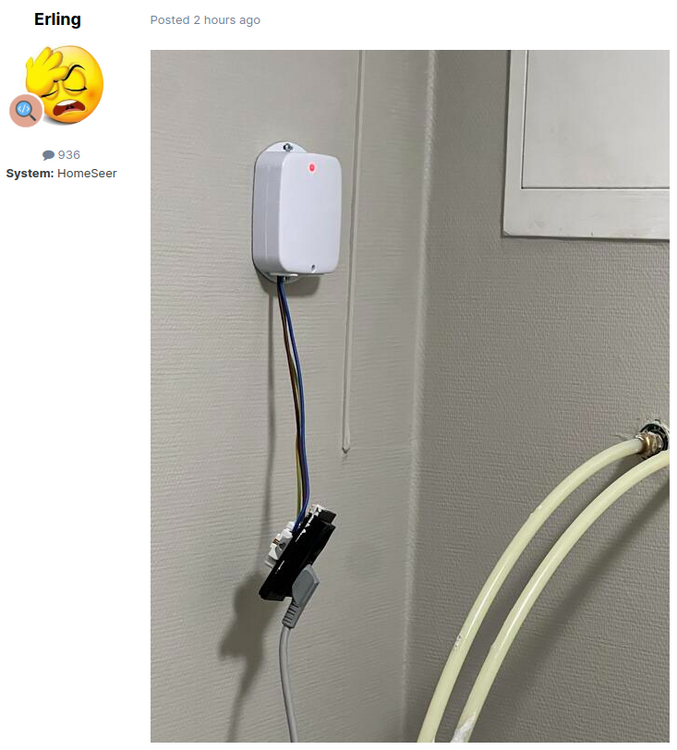

Erling Skrevet 9. mars 2023 Forfatter Del Skrevet 9. mars 2023 Kjekk sak, lot seg inkludere i HS4 som en drøm, rapporterer forbruk. 👍 2 Siter Lenke til kommentar Del på andre sider Flere delingsvalg…
storeulv Skrevet 9. mars 2023 Del Skrevet 9. mars 2023 Erling skrev (2 timer siden): Kjekk sak, lot seg inkludere i HS4 som en drøm, rapporterer forbruk. 👍 Jeg håper det du viser der er en midlertidig sak og ikke sånn du har tenkt å ha det permanent, for her snakker vi cowboy-kobling 😂 1 Siter Lenke til kommentar Del på andre sider Flere delingsvalg…
petersv Skrevet 9. mars 2023 Del Skrevet 9. mars 2023 Veldig passende vil jeg si :-D 1 Siter Lenke til kommentar Del på andre sider Flere delingsvalg…

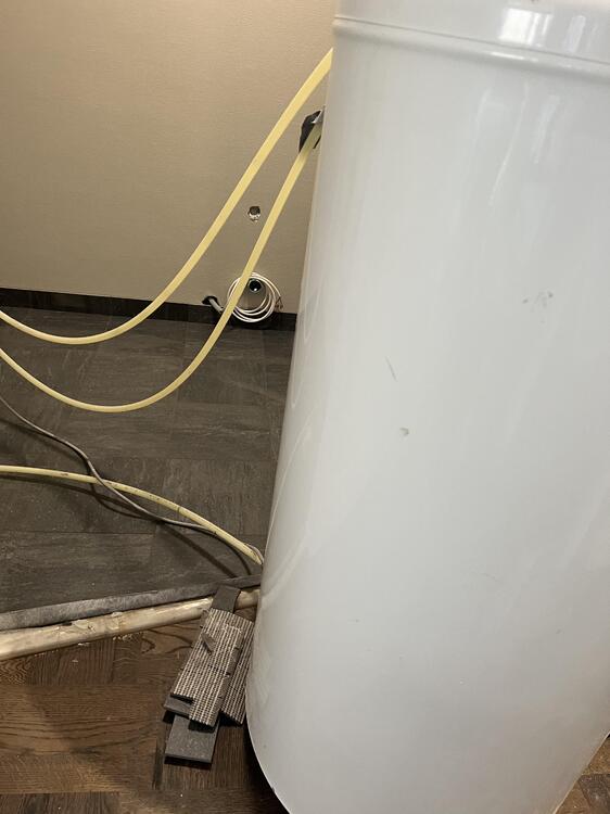

Erling Skrevet 9. mars 2023 Forfatter Del Skrevet 9. mars 2023 Veldig midlertidig, tok bildet for «morro». Gammel VVB er nå på gangen mens flisene fuges. Gir bort 200 liter med varmt vann i morgen tidlig! 2 3 Siter Lenke til kommentar Del på andre sider Flere delingsvalg…

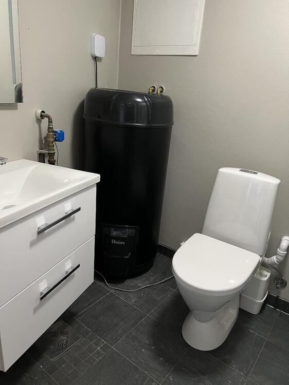

Erling Skrevet 10. mars 2023 Forfatter Del Skrevet 10. mars 2023 Mission completed: 3 Siter Lenke til kommentar Del på andre sider Flere delingsvalg…
