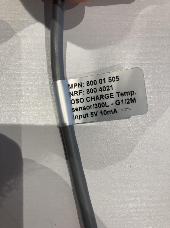

Måtte ordne litt for og få dette til og virke, forsøkte og ringe oso for og muligens få ut noe informasjon om sensoren da det er fire kableler i ledningen. De var ikke særlig villige til og komme med noe info utover at jeg måtte kjøpe hele systemet.

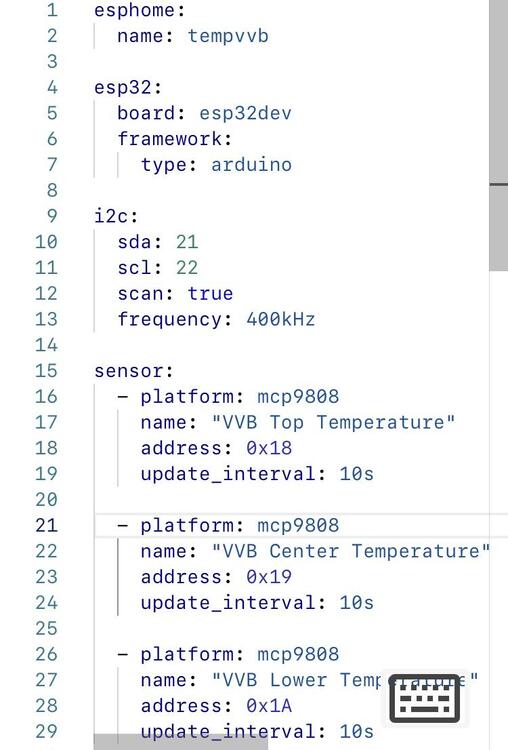

Så måtte greie meg selv, fant heller ikke noe på nettet. Etter litt arbeid greide jeg og peile meg inn på hvordan de har designet sensoren, og stikkordet her er MCP 9808. Tre stykker er montert inne i staven for 300l bereder, de er satt opp med hver sin adresse på I2C bussen.
øvre sensor :     adr 0X18
midtre sensor:   adr 0X19
nedre sensor:   adr 0X1A
kabling:
Rød = +5v
Sort = GND
Grønn =sDA
Hvit = sCL
kode esphome:

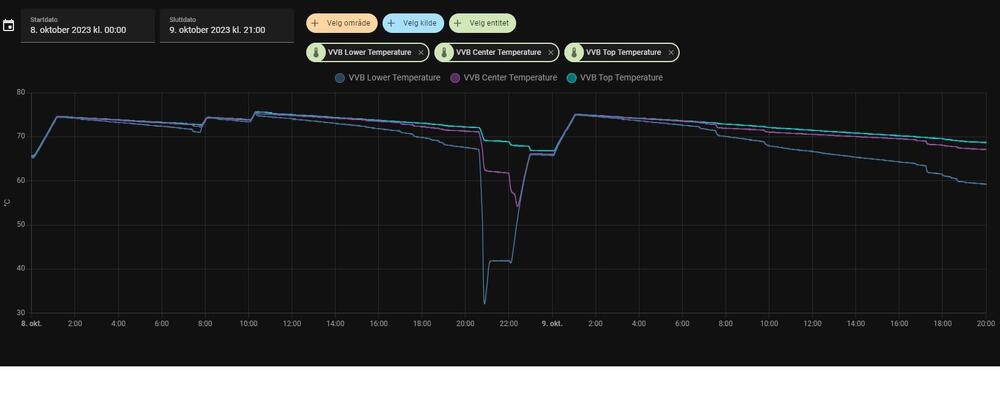

Det er stor variasjon i målt temperatur i de tre forskjellige sonene. Så det kan for eksempel benyttes til og beregne hvor mye energi som er i tanken til enhver tid.
Bilde viser de tre forskjellige sensorene det siste døgnet.

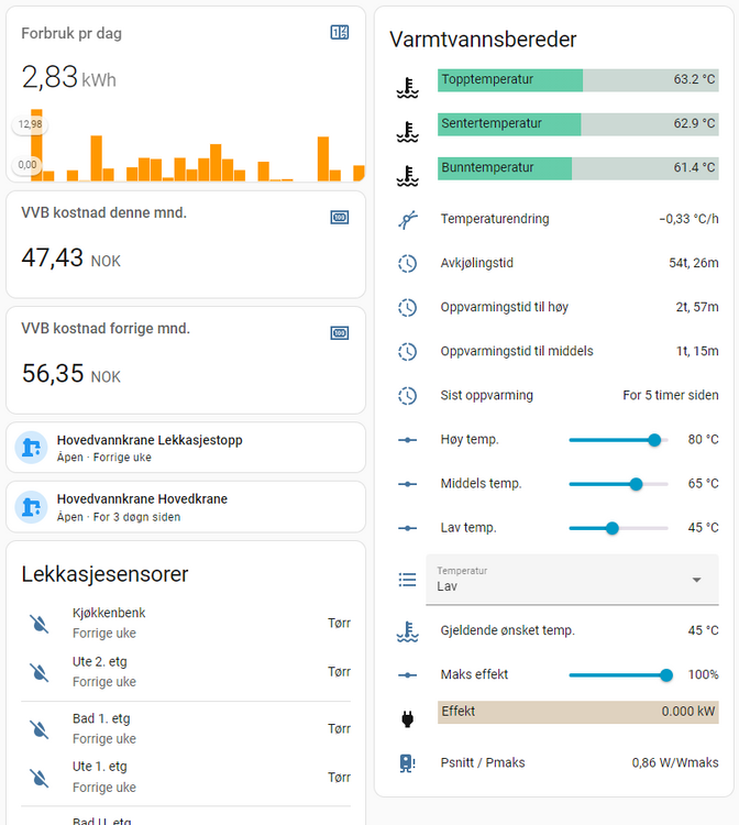

Jeg har laget mitt system slik at jeg setter temperaturen til 50 grader i de periodene jeg vil spare strøm, men samtidig ikke ha lavere temperatur enn at det går å dusje. Så setter jeg temperaturen til 67 eller 80 grader når strømmen er billig og avhengig av om det er hverdag eller helg.
Den nedre sensoren har lav prioritet så hvis den kommer under settpunkt, så varmes vannet med lav effekt. Den midterste sensoren har høyere prioritet og vannet varmes med litt høyere effekt. Og til sist, den øverste sensoren har så høy prioritet at effekten er 2kW dersom temperaturen har falt 1 grad under settpunkt.
