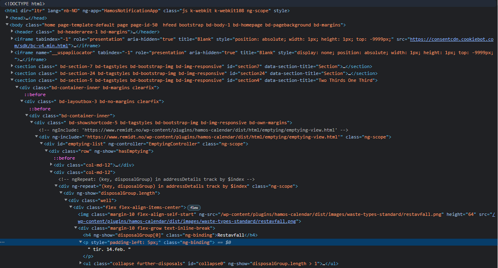

Prøver meg litt på scraping uten nevneverdig suksess.
http://www.youtube.com/watch?v=D4usGCD5tIk&t <- Bruker denne guiden. Prøver å scrape ut neste søppeltømming fra remidt.no.
Noen som ser hva jeg gjør galt?
  scan_interval: 84100
  sensor:
    - unique_id: neste_søppel_henting
      name: Neste søppel henting
      select: ".bd-body-1 > #section4 > .bd-container-inner > .bd-layoutbox-3 > .bd-container-inner > .bd-bootstrap-img > .ng-scope > #emptying-list > .row > .col-md-12 > .ng-scope > [ng-show='disposalGroup.length'] > .well > .flex > .flex-grow > p"
Note to self. Ikke hold på med dette midt på natta. Siden er jo ikke statisk. Den bruker ett javascript for å finne ut når neste henting er.
Dvs at jeg må forske mer på hvordan en scraper ut data fra sider med javascript.
Ingen som har en rask guide liggende?
