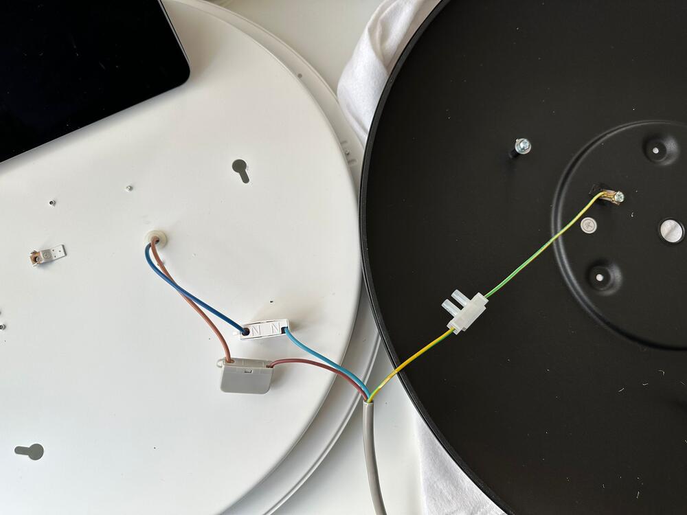

Jeg ønsker å montere en lampe i taket og har ikke gjort dette før.
Bilder:
lampe - en hue taklampe
jordningskabel i lampe
ledning
Spørsmål
1) Må/bør jeg bruke en jordet ledning siden lampen har gul/grønn kabel (bilde:jord)? Eller er det helt greit å bruke ledningen jeg har (bilde:ledning) og som ble brukt til annen taklampe på samme lokasjon?
2) Er det noe mer hokus-pokus enn å koble blå mot blå og brun mot grå?
3) Koblingen gjøres bare ved å stikke blå ledning (bilde:ledning) inn i lampens blålednings koblingsdings (bilde:lampe), skru ledningen fast og legge dette inn i "plastetuiet", korrekt? Og tilsvarende for grå/brun?
hilsen
Marve

storeulv skrev (28 minutter siden):
Det er så vidt jeg vet ikke krav om jording av taklamper, nei.
Sålenge lampen har en jordskrue, og om stikkontaktene i rommet er av jordet variant, er dette et krav jo. Men om det er ujordede stikkontakter, skal ikke det gjøres. Hadde lampen vært dobbel-isolert, derimot, kunne den fortsatt vært uten tilkobling til jord. Men da lampe har jord-tilkobling er den ikke det.

Marve skrev (43 minutter siden):
Takk, da skaffer jeg en jordet kabel.
Er det jeg har skrevet i spm2 og spm3 korrekt?
Marve
Nå har du bare brun og blå, ser ikke noe grå..men ja, brun på brun, blå på blå. Jeg ville løsnet sukkerbitene (de koblingene med skruer) og erstattet de med wago siden du har myk kabel (mangekordelet) for å sikre tilkobling bedre. Ser ofte at når folk har koblet selv i sånne, at kordelene står til alle kanter, og enten blir en berøringsfare eller kortslutning/brannfare. Når det er sagt, så er de godkjent.

Marve skrev (24 minutter siden):
Det er riktig

Takk @Cringe.
Vet du hvorfor lampen har både jordningsskrue i monteringsdelen (svart, det jeg fester i taket) samt i lampedelen (hvit)? Må jeg forholde meg til sistnevnte?

Marve skrev (1 time siden):
Takk @Cringe.
marve
Tipper det er en utgjevningsforbindelse. Men så lenge den hvite platen skal skrues fast til de blanke metallskruene på den svarte platen, så vil jeg si det ikke er behov for å benytte denne. potensielt der fordi den sort delen kanskje ikke benyttes ved innfelling i systemhimling i f.eks kontorlandskap, og da flytter man jorden over.

Som en ekstra kommentar: Dette er en lampe for fast montering i tak, ser det ut som. Da kan du ikke koble til en bevegelig ledning med støpsel uten at du også på et eller annet vis lager til en strekkavlastning på ledningen.
  • 0
Lampen er skrudd fast i taket. Da gjelder vel ikke dette? @stigvi
