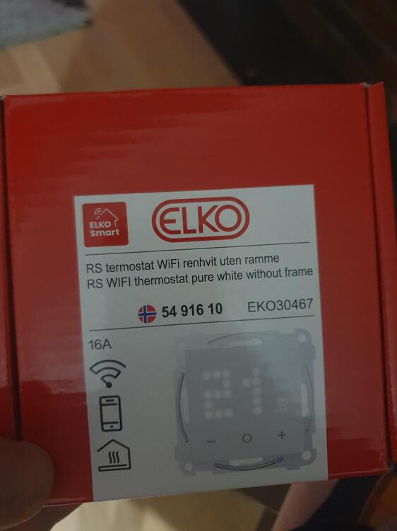

Placek Skrevet 6. desember 2023 Skrevet 6. desember 2023 (endret) Hei alle sammen fungerer rs wifi-termostat - elko smart app bra?. Er det noen som bruker det? Jeg kjøpte den og lurer på om jeg gjorde det rette. Jeg vil bare endre temperaturen på gulvvarmen når jeg for eksempel er i utlandet. Hva synes du om elko smart rs wifi? Vennligst kommenter. Jeg leste at det ikke er særlig kompatibelt med homey, men hva med app?? Jeg tenker å installere den på badet og i kjelleren Endret 6. desember 2023 av Placek Siter

Placek Skrevet 1. januar 2024 Skrevet 1. januar 2024 Hei Alle du må legge inn i innstillingene hvor mange watt kabelen har og den regner ut strømforbruket selv Jeg har et problem med tilkoblingen, hver gang det ikke er Internett, må jeg pare enheten på nytt. den kobler seg ikke til av seg selv hvorfor kobler ikke elko smart wifi seg til igjen etter at internett går ut? Jeg er ikke hjemme. Den koblet fra Internett og koblet seg ikke til igjen. Jeg vet ikke hva temperaturen er... Siter
joimagg Skrevet 1. januar 2024 Forfatter Skrevet 1. januar 2024 Det kan være 2G/5G problem, jeg har en router som ikke gir muligheten for å slå av 5G, så måtte plassere ruteren langt vekk for at enheten bypasser 5G ved oppkobling. Hvis du kan gi 2G nettverket eget navn og kobler opp mot det kan det være en løsning. Siter
Placek Skrevet 1. januar 2024 Skrevet 1. januar 2024 Jeg ga mitt eget nettverksnavn 2.4, men dette kan faktisk være forbindelsen. Kobler eco smart wifi seg til automatisk etter frakobling? Ruteren er faktisk nær. Men jeg vet ikke hvorfor den ikke kobles til automatisk, sannsynligvis etter frakobling. Må tenke på det Siter
joimagg Skrevet 1. januar 2024 Forfatter Skrevet 1. januar 2024 Den gjorde det hos meg. Har hørt tips om å endre kanal WiFi signalet også, kan være busy på nåværende kanal. Siter
