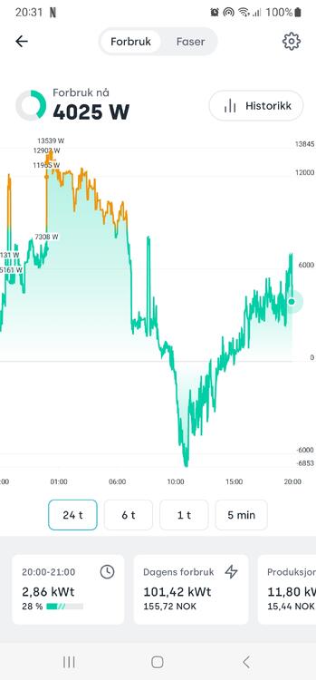

Jeg har ikke sjekket på developer.tibber.com, men jeg har sjekket i appen. Der ser man jo kun effekt, og ikke alle de andre faktorene, men det er hvert fall tydelig at effekten oppdateres som normalt.
Dersom du sammenligner disse 2 bildene, så ser du klart forskjellen. Når Tibber registrerer produksjon av strøm, så reduseres rapportering av andre verdier.
For å teste så har jeg her logget strømstyrken på den ene fasen. (Siden det bare er en av 3 faser så er derfor ikke grafene like)
Men man ser tydelig at med an gang forbruket er under null (den grønne grafen), så slutter rapporteringen til Tibberseer (den blå grafen).
image.png.a8e8c97c00b99e4ed33788333864fa8c.pngimage.thumb.jpeg.44552660629e55ce6b8aa77ab8f64cfd.jpeg

Det ser ut som om feilen sitter i tibberseer, slik jeg ser det. Et eller annet gjør at den slutter å laste en del verdier, med en gang strømstyrken er lik null. Kanskje en eller annen failsafe som skulle stanse unødvendige oppslag når det likevel ikke var strømforbruk? Kanskje dette ble programmert lenge før det var vanlig med solceller?
