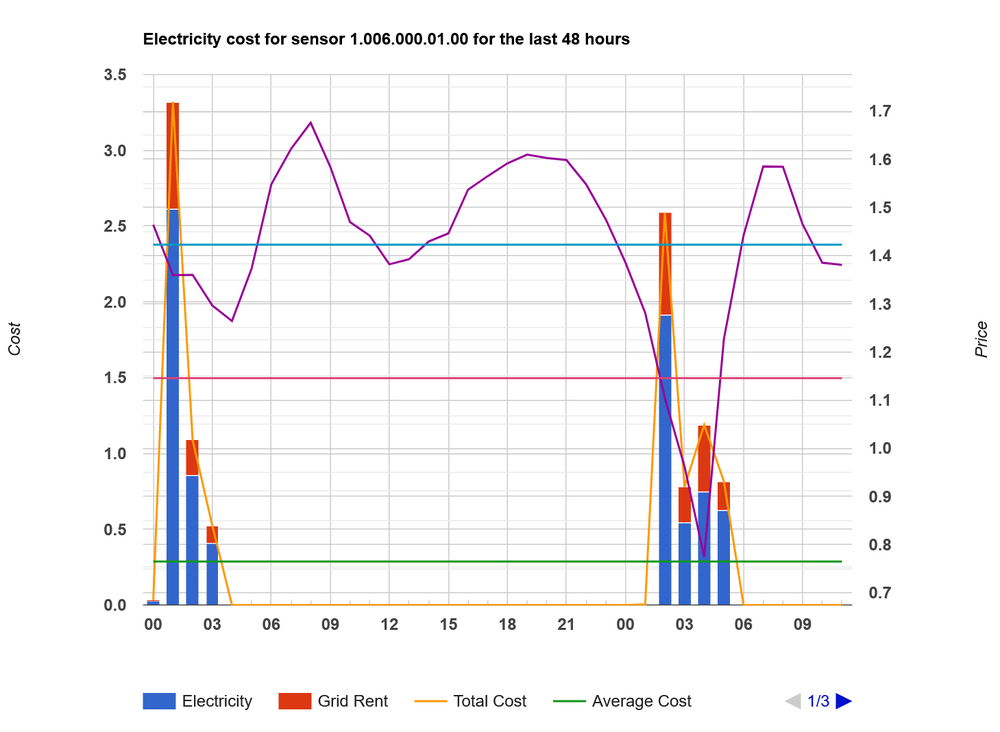

OlavT Skrevet 23. mars 2023 Skrevet 23. mars 2023 Jeg har gjort dette. Denne viser kostnad for varmtvannsbereder (koblet til Aeotec Heacy Duty 40A). Stoplene er kostnaden time for time. Blå er strøm. Rød er nettleie. Strømprisen time for time inkludert nettleie og avgifter er lilla kurve. Siter
Mastiff Skrevet 23. mars 2023 Forfatter Skrevet 23. mars 2023 (endret) Elegant! Det er akkurat noe sånt jeg er ute etter. Men "System: Annet" betyr vel at jeg ikke har noen sjanse til å få det fra deg... 😉 Edit: Men kanskje det går an å hente ut tallene fra Z-Wave JS på en måte, hvis du bruker det? Jeg har ikke funnet ut noen måte å få full oversikt fra energidashbordet til Hass, iallfall. Endret 23. mars 2023 av Mastiff Siter

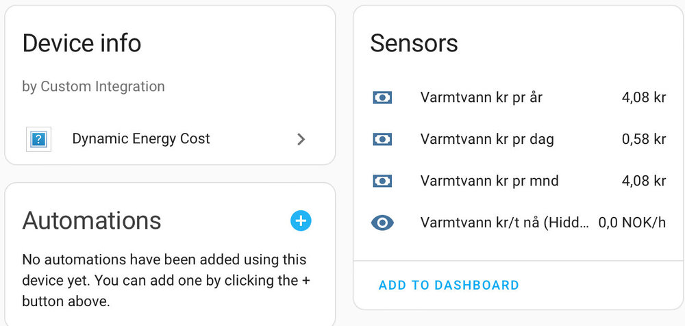

christbj Skrevet 14. august 2024 Skrevet 14. august 2024 Mastiff skrev (På 18.3.2023 den 17.46): Takk! Men jeg snublet alt i første hekk... Jeg tror jeg må gå via Home Assistant for å finne forbruket per time, det får jeg ikke ut av de enkelte Z-Wave-enhetene. Men hvis jeg bare finner ut hvordan jeg skal få Hass til å rapportere forbruk hver time, burde det gå. Jeg får snuse litt på Hass-forumet. En liten stund siden sist aktivitet i denne tråden, men saken er fortsatt aktuell. Og nå har i alle fall jeg fått løst dette hos meg med en HACS integrasjon i Home Assistant: https://github.com/martinarva/dynamic_energy_cost. Denne fant jeg omtale av her: https://community.home-assistant.io/t/solved-calculate-cost-for-individual-device-cost-kwh/523880/16 Ved første oppsett trodde jeg den bare støttet en enhet, men det er selvfølgelig mulig å legge til flere enheter. Jeg bruker en annen HACS integrasjon for å få tilgang til strømpris med strømstøtte (for Tibber kunder) https://github.com/Danielhiversen/home_assistant_tibber_data. Skal jeg løfte det enda et nivå må jeg lage en egen sensor for pris som inkluderer nettleie per time, men det ser jeg ikke helt behovet for enda. Siter
Mastiff Skrevet 22. august 2024 Forfatter Skrevet 22. august 2024 @christbj Takk! Det der skal jeg få sett på! 😃 Siter
Mastiff Skrevet 22. august 2024 Forfatter Skrevet 22. august 2024 Sett! Den fungerer, men har du klart å få det til i kroner? Jeg får det bare i Euro. Siter
christbj Skrevet 22. august 2024 Skrevet 22. august 2024 (endret) Mastiff skrev (29 minutter siden): Sett! Den fungerer, men har du klart å få det til i kroner? Jeg får det bare i Euro. Ja. Jeg testet nå og la til en ny sensor. Det kommer automatisk i kr hos meg - sensoren jeg velger er pris med subsidier fra Tibber og den er i kr. Det jeg ikke har fått orden på enda er å legge til nettleie pr kw/t - kostnaden som vises er derfor kun selve strømprisen så langt. NB! Jeg pleier å rydde og slette unødvendige entiteter og slettet først den som her er kalt Vartmvann kr/t nå. Da virket ikke beregningene, så nå har jeg kun skult den. Endret 22. august 2024 av christbj La til tips om sensor som ikke må slettes. Siter

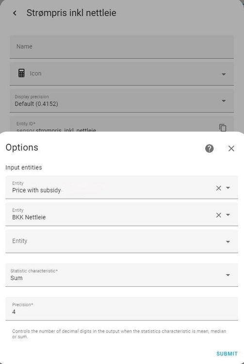

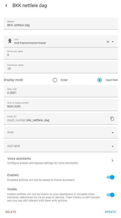

christbj Skrevet 24. august 2024 Skrevet 24. august 2024 christbj skrev (På 14.8.2024 den 21.18): Skal jeg løfte det enda et nivå må jeg lage en egen sensor for pris som inkluderer nettleie per time, men det ser jeg ikke helt behovet for enda. Nå så jeg behovet - og fant etter en del leting etter eksempler samt prøving og feiling en løsning som fungerer. 🙂 Jeg har opprettet to hjelpere (Input Number) der jeg legger inn korrekt verdi for hhv nettleie dag og natt/helg. Disse verdiene brukes i konfigurasjonen for nettleie i sensors.yaml (kan også ligge i configuration.yaml): - platform: template sensors: bkk_nettleie: friendly_name: BKK Nettleie unit_of_measurement: NOK/kWh value_template: > {% set tariff = { "dag": sensor.bkk_nettleie, "natt": 0.4652 } %} {% if is_state('sensor.calender.norway', 'On') %} {{ tariff.natt }} {% elif now().weekday() >= 5 %} {{ tariff.natt }} {% elif now().hour >=6 and now().hour < 22 %} {{ tariff.dag }} {% else %} {{ tariff.natt }} {% endif %} Dette sørger for at bkk_nettleie hele tiden viser korrekt verdi - etter tid på døgnet og hvilken dag det er. Kalenderfunksjonen skal gjøre at det blir rett også på bevegelige helligdager, det gjenstår å se i praksis om det fungerer. For å bruke dette i praksis til beregning av kostnad på enkeltenheter har jeg laget en hjelper som summerer bkk_nettleie og subsidiert strømpris (fra Tibber, i mitt tilfelle). Denne verdien "Strømpris inkl nettleie" bruker jeg som inngangsverdi i integrasjonen Dynamic Enegry Cost. Den ber om EUR/kWh, men min erfaring er at den aksepterer og viser korrekt når jeg legger inn entiteter med NOK/kWh. Til sist. Poenget med hjelperne med nettleie dag og natt/helg er å kunne bruke en automasjon til å oppdatere disse på rett tidspunkt (i BKKs området er jan-mars vinter og april-desember "sommer"). Det gir meg muligheten til å redigere automasjonen i god tid før nye priser tar effekt og så la automasjonen oppdatere hjelperne på rett tidspunkt. Alternativet var, som jeg gjorde først, å legge verdiene direkte i yaml filen, som da må redigere så nær korrekt tidspunkt som man føler for. Mer jobb med en automasjon, kanskje, men mye mer tilfredsstillende. 🙂 Siter
