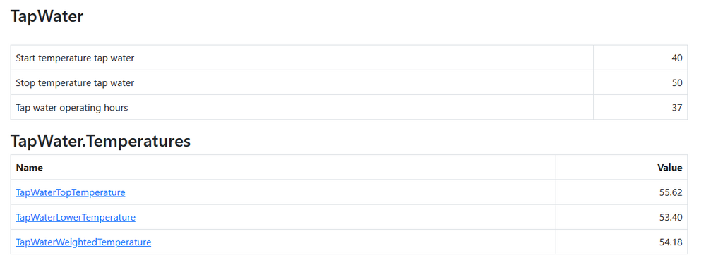

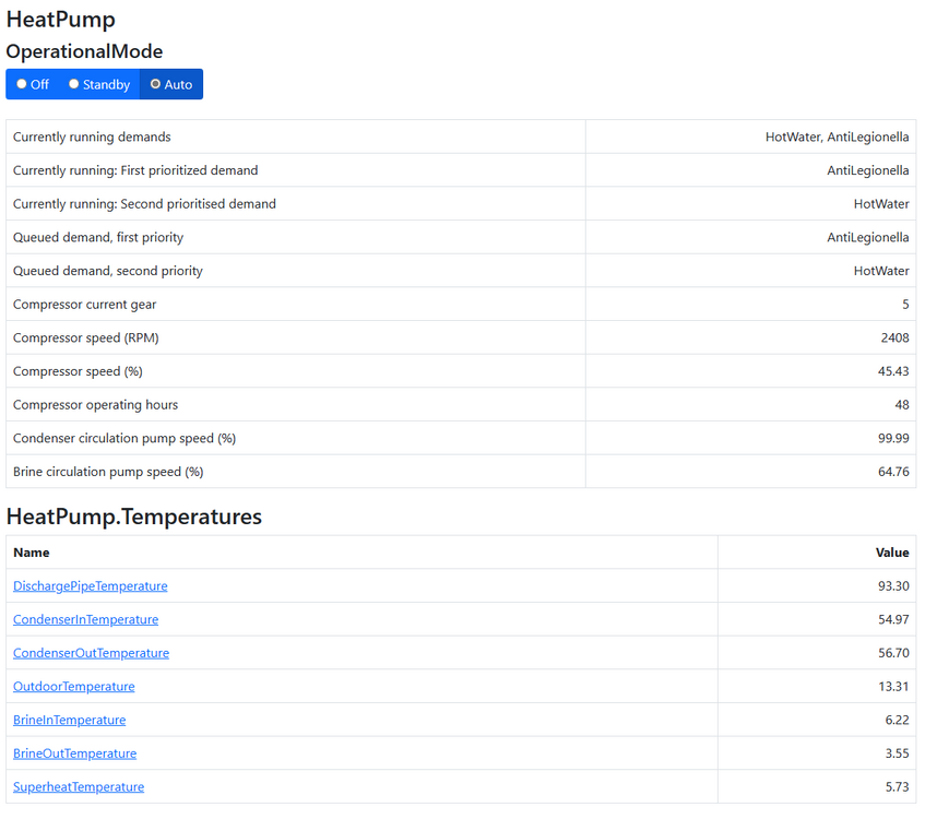

Da er den nye Thermia Atlas varmepumpen i hus og den første Modbus styringen er på plass. Bruker Modbus TCP.

Hvordan beregner du effekt? Har du Electric meter installert?
Jeg har Diplomat Inverter, så ikke samme som deg, men vil tro mye er likt. Jeg klarer å få ut gir (og turtall) på kompressoren via modbus. Ifølge produktblad skal maks (gir 9) være 4,6 kW. Jeg antok at det var lineært mellom girene, men prøver å sammenligne med forbruket fra en Tibber Pulse og virker ikke slik. I tillegg er det eltilskudd i tre trinn på 3, 6 og 9 kW, men jeg klarer ikke å hente ut data fra hvilket nivå disse er på.

Jeg har ikke gjort noen stor jobb på det og antar at effekten er lineær mellom to gir. Har heller ikke forsøkt å legge inn data for ulike tur-temperaturer, så data er vel for 35 grader.
Bruker du Modbus over TCP eller RTU?
