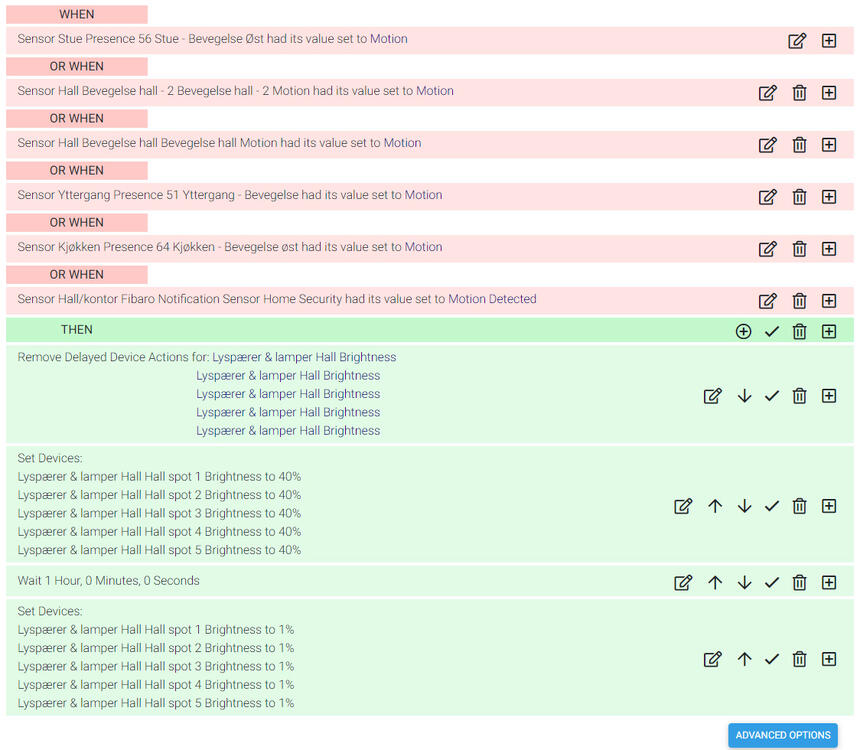

Min bedre halvdel har aldri vært noen stor fan av automatisk lys, men etter litt om og men så har hun innsett fordelene. Jeg har derfor programmert lyset i stua med en timer på en time, slik at lyset skal skru seg av dersom det ikke er noen der. Jeg benyttet samme metode som brukes i homeseer-skolen, nemlig at event'en starter med å kansellere alle forsinkede hendelser, før den skrur på lampene, venter i en time, og skrur alle lampene av. Dette fungerer egentlig helt glimrende, hadde det ikke vært for det faktum at lyset skrur seg av lenge før det har gått en time! I noen få tilfeller får lyset stå i en time. I de aller fleste tilfellene slår lyset seg av etter noen få minutter.
Kan dette ha med at jeg har for mange triggere? At det rett og slett blir for mange forsinkede hendelser å holde orden på? Eller er det noen som har en annen forklaring på hvorfor det ikke tar en time før lyset skrus av?

Ta en kikk i "Events/Delayed actions" (eller hva det nå heter, har ikke HS oppe og gå for tiden) om du virkelig har fått slettet tidligere delays...
Jeg vet ikke om noen oversikt over delayed actions. Men jeg har dobbeltsjekket at alt er riktig, og jeg har også testet i et annet rom med samme resultat. Den eneste likheten er at det er snakk om flere lamper og flere triggere.
Under Events vil der dukke opp en gruppe kalt "Delayed actions" så lenge der er noen delayed actions på gang og så forsvinner den. Du må gjerne refreshe siden for å se den...

Du må fjerne "Wait" og heller bruke "After a delay of" som ligger under den siste "Set Devices"
Hos meg kommer det ikke noe slikt, selv når jeg er sikker på at det kjører.

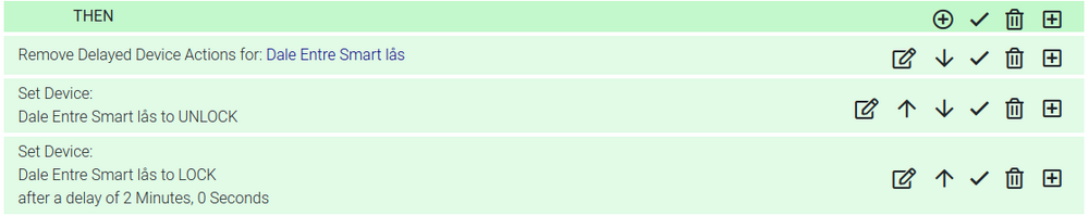

Som sagt du må bruke:
En annen ting å tenke på er at hvis du skal ha et tilsvarende event kan det være lurt å dele opp eventet slik at den første delen som resetter delayed events og slår på lyset skjer når det blir detektert bevegelse og delen som slå av lyset i en separat event. Ellers kan du risikere at feks på badet så beveger du deg kanskje nok til at sensoren aldri går ut av "motion detected" og da vil lyset slå seg av etter den tiden som er spesifisert og ikke gå på igjen får du står i ro lenge nok til at sensoren går til "No motion detected" og så til "Motion detected".

Jeg forsøker meg med endringen nå. Foreløpig ser det bra ut.
Det andre punktet du nevner er for øvrig ikke noe problem så lenge jeg bruker "Value set to", og ikke "Changes and becomes". "Value set to" blir nemlig trigget ved bevegelse selv om statusen fra før av er at det er bevegelse. Har brukt denne i andre rom, og det fungerer bra.
Problemet nå tror jeg har sammenheng med at det er mange sensorer og mange lamper. Jeg vil at lyset skal være på allerede før man kommer inn i rommet, og derfor har jeg tatt med sensorer i tilstøtende rom.
