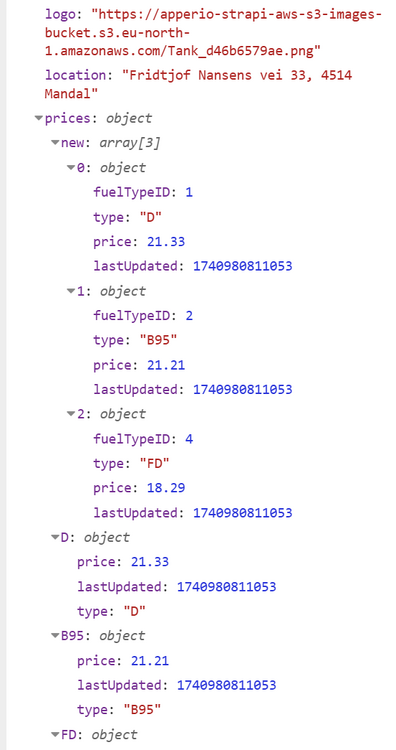

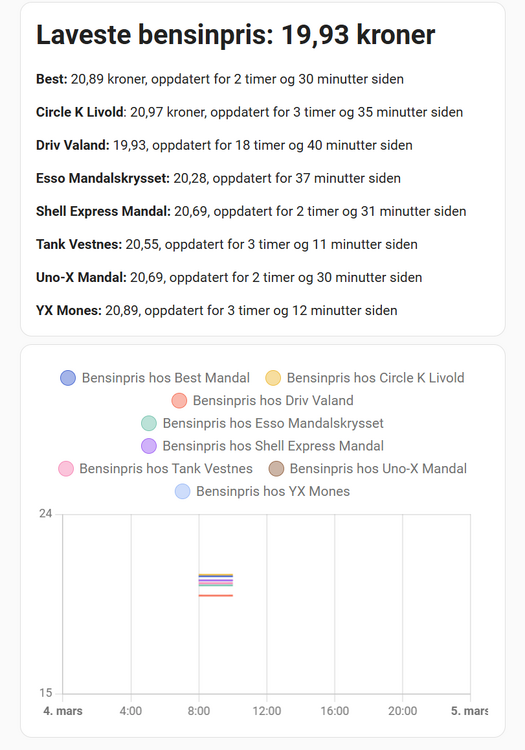

MrE Skrevet 21. april 2023 Skrevet 21. april 2023 (endret) Hei, Her er slik jeg har gjort det, uten bruk av Node-Red etc. Jeg bruker Auto-Entities kortet i HA, og sorterer på pris lavest - høyest. Ett kort for bensin, og ett for diesel. Jeg hadde en del planer for hvordan jeg skulle ha dette, blant annet med bilde som ikon, kart som viste de forskjellige stasjonene, legge inn når den ble sist oppdatert etc.. Tiden strekker dessverre ikke til, så det har blitt lagt på is inntil videre. Anyways, her er det jeg har så langt: I configuration.yaml har jeg lagt inn restsensor som henter stasjoner fra json filen som ble linket til lenger oppe. Tipset for å få den lett leselig er å legge den inn i en JSON formatter, da blir filen mye renere å lese. Edit: Noen ganger når man går inn på JSON filen uten å bruka api-key, får man authorization denied. Da må man bruke Postman API explorer og X-API-KEY for å hente JSON filen. JSON filen ligger vedlagt. Jeg bruker Notepad++ og brukte søkefunksjon for å finne stasjonene jeg vil ha inn i oppsettet. For å legge til stasjonen du ønsker gjør du følgende: 1. Finner stasjonen i JSON filen 2. Kopierer DiscountInfo navnet som du finner i JSON filen 3. endrer 3 ting under rest-sensor i configuration.yaml - Name - Valgfritt navn, men legg merke til at navnet har bensin i seg. Det er fordi value_template henter bensin-prisen - json attributes path discount info må endres til stasjonsnavnet slik den står i JSON filen. - og value_template må endres til samme navnet som du valgte på øverste linje. Under template sensor må du endre navn på sensor (valgfritt), men state_attr må henvise til sensor som du har laget under rest-sensor. Shell bryne diesel henter altså dieselprisen fra sensoren som heter shell bryne bensin... Nedenfor er YAMLkoden for REST og for template sensor. Begge skal i configuration.yaml (ihvertfall hos meg 🙂🙂 ) I RESTsensoren er det name: som sier hva sensoren skal hette, og value_template er verdien til sensoren som blir opprettet. Sensorene som ligger i restsensoren blir da bensinprisen (på grunn av [0] i value template). Hvis det ønskes diesel her så må du sjekke hva som står i JSON fila. [0] er øverste avsnitt, [1] blir neste osv.. Se utklipp nedenfor, kanskje det ga mer mening. configuration.yaml rest: - scan_interval: 600 method: GET headers: Content-Type: application/json X-API-KEY: 2CD114509703F6E0A976C32FCB79C4F62966EEC6 User-Agent: Drivstoffappen/1.3.8 (com.raskebiler.drivstoff.appen; build:130; iOS 15.2.1) Alamofire/5.4.4 Accept-Language: nb-NO;q=1.0, en-GB;q=0.9 Accept-Encoding: br;q=1.0, gzip;q=0.9, deflate;q=0.8 Connection: keep-alive resource: https://api.drivstoffappen.no/api/stations?stationType=0&countryCode=NO sensor: - name: "Shell Bryne Bensin" json_attributes_path: "$..[?(@.discountInfo=='Shell Bryne')]" value_template: "{{ state_attr('sensor.shell_bryne_bensin', 'stationDetails')[0].price }}" force_update: true json_attributes: - "id" - "location" - "latitude" - "longitude" - "pictureUrl" - "discountInfo" - "lastUpdated" - "stationDetails" - name: "Circle K Lagårdsveien Bensin" json_attributes_path: "$..[?(@.discountInfo=='Circle K Lagårdsveien')]" force_update: true value_template: "{{ state_attr('sensor.circle_k_lagardsveien_bensin', 'stationDetails')[0].price }}" json_attributes: - "id" - "location" - "latitude" - "longitude" - "pictureUrl" - "discountInfo" - "lastUpdated" - "stationDetails" - name: "Uno-X Bryne Bensin" json_attributes_path: "$..[?(@.discountInfo=='Uno-X Bryne')]" force_update: true value_template: "{{ state_attr('sensor.uno_x_bryne_bensin', 'stationDetails')[0].price }}" json_attributes: - "id" - "location" - "latitude" - "longitude" - "pictureUrl" - "discountInfo" - "lastUpdated" - "stationDetails" - name: "Esso Bryne Bensin" json_attributes_path: "$..[?(@.discountInfo=='Esso Bryne')]" force_update: true value_template: "{{ state_attr('sensor.esso_bryne_bensin', 'stationDetails')[0].price }}" json_attributes: - "id" - "location" - "latitude" - "longitude" - "pictureUrl" - "discountInfo" - "lastUpdated" - "stationDetails" - name: "Circle K Klepp Bensin" json_attributes_path: "$..[?(@.discountInfo=='Circle K Klepp')]" force_update: true value_template: "{{ state_attr('sensor.circle_k_klepp_bensin', 'stationDetails')[0].price }}" json_attributes: - "id" - "location" - "latitude" - "longitude" - "pictureUrl" - "discountInfo" - "lastUpdated" - "stationDetails" For å lage diesel sensorene er det hentet samme sensor, men brukt neste avsnitt i JSON fila ( [1] ). Noen ganger har stasjonene avgiftsfri diesel eller 98 bensin på 2. avsnitt, så da må det brukes [2] eller [3] alt etter hvordan JSON ser ut på aktuell stasjon. Merk at sensorene henter attribut fra sensor.shell_bryne_bensin. Det er fordi i restsensoren henter vi bensinprisen, og hele stasjonen som vi henter inn i HA blir da kalt for shell bryne bensin. For å hente dieselpris bruker vi altså attribute under bensinsensoren, hvis det ga mening. Her er for å hente diesel på de samme stasjonene: template: - sensor: ########## DIESELPRISER ############################ - name: Shell Bryne Diesel state: "{{ state_attr('sensor.shell_bryne_bensin', 'stationDetails')[1].price }}" device_class: monetary unit_of_measurement: NOK - name: Circle K Lagårdsveien Diesel state: "{{ state_attr('sensor.circle_k_lagardsveien_bensin', 'stationDetails')[1].price }}" device_class: monetary unit_of_measurement: NOK - name: Uno-X Bryne Diesel state: "{{ state_attr('sensor.uno_x_bryne_bensin', 'stationDetails')[1].price }}" device_class: monetary unit_of_measurement: NOK - name: Esso Bryne Diesel state: "{{ state_attr('sensor.esso_bryne_bensin', 'stationDetails')[1].price }}" device_class: monetary unit_of_measurement: NOK - name: Circle K Klepp Diesel state: "{{ state_attr('sensor.circle_k_klepp_bensin', 'stationDetails')[1].price }}" device_class: monetary unit_of_measurement: NOK Blir altså mye manuelt arbeid, men er forholdsvis enkelt. Knotet en del med dette før jeg fikk det til. Håper det fungerer for dere også 🙂 Slik ser kortet ut i HA: Hvor konfigurasjonen til auto-entities kortet for diesel ser slik ut: type: custom:auto-entities card: type: entities title: Diesel - sortert på pris filter: include: - name: '*Diesel*' exclude: [] sort: method: state numeric: true DS appen.json Endret 24. april 2023 av MrE 2 1 Siter
stigvi Skrevet 21. april 2023 Skrevet 21. april 2023 (endret) MrE skrev (23 minutter siden): Hei, Her er slik jeg har gjort det, uten bruk av Node-Red etc. Jeg bruker Auto-Entities kortet i HA, og sorterer på pris lavest - høyest. Ett kort for bensin, og ett for diesel. Jeg hadde en del planer for hvordan jeg skulle ha dette, blant annet med bilde som ikon, kart som viste de forskjellige stasjonene, legge inn når den ble sist oppdatert etc.. Tiden strekker dessverre ikke til, så det har blitt lagt på is inntil videre. Anyways, her er det jeg har så langt: FYI: Har en ukvalifisert oppfatning av at Uno-X på Orstad / Øksnevad ville sortert høyt opp på listen din. Det er kanskje interessant siden den ligger i det samme området som de andre du har. Endret 21. april 2023 av stigvi 1 Siter

MrE Skrevet 22. april 2023 Skrevet 22. april 2023 (endret) hjemmedude skrev (20 timer siden): For øyeblikket ingen data, noen som opplever det samme? "You are not authorized" 😛 Da antar jeg du må endre X-api-key. Du finner ny ved hjelp av Postman API explorer 2CD114509703F6E0A976C32FCB79C4F62966EEC6 Edit: X-API-KEY fungerer hos meg, så da tenker jeg den skal fungere hos deg også. Edit2: hjemmedude skrev (20 timer siden): For øyeblikket ingen data, noen som opplever det samme? "You are not authorized" 😛 hvor får du den feilmeldingen? Endret 22. april 2023 av MrE 1 Siter
hjemmedude Skrevet 24. april 2023 Forfatter Skrevet 24. april 2023 (endret) Takk skal prøve med postman api explorer, har ikke brukt det før men har konto nå. Når jeg trykker på linken til drivstoppappen.no/api så får jeg det som tilbakemelding, you are not authorized. 🙂 edit: Ok, la inn data i postman og da returneres informasjon som ønsket, så da er det kanskje bare hos meg det klusser. La koden din rett i configuration.yaml og da spiller det fint, så er noe jeg klusser til, tydeligvis 🙂 Det blir opprettet flere _bensin sensorer ettervhert som tiden går, er oppe i 7 stk på Bryne per nå. Skjer dette hos deg? Endret 24. april 2023 av hjemmedude Siter

MrE Skrevet 24. april 2023 Skrevet 24. april 2023 Jeg har redigert mitt innlegg noe, og har inkludert JSON filen. @hjemmedude Nei du skal ikke få mange flere av samme sensor plutselig. REST sensor oppretter 1 sensor for 1 stasjon. Template sensor henter dieselpris fra samme stasjon. Har du utklipp av hvordan det ser ut hos deg? Vedrørende not authorized har dette skjedd fra tid til annen, uten at jeg vet hvorfor. Jeg bruker Postman med api key, da kommer json fila med en gang 🙂 Siter
hjemmedude Skrevet 24. april 2023 Forfatter Skrevet 24. april 2023 @MrEdet var kanskje i en testperiode at det ble generert nye sensorer for hver yaml restart, nå er det 2-3 sensorer (development tools -> states ) for hver stasjon, det er nok riktig 🙂 Takk for god hjelp! Nå kan jeg spore prisen og virkelig handle fuel på rett tid og sted 🙂 Siter
VikingOy Skrevet 24. april 2023 Skrevet 24. april 2023 (endret) Det virker litt "overkill" å lage en sensor for hver eneste besinstasjon. Jeg har isteden gjort alt ferdig i NodeRed med bruk av JavaScript og ender opp med kun en enkel sensor som jeg så sender til Home Assistant. Enkelt, rent og ryddig. Først trekkes alle de ønskede stasjonene ut og samles i en felles array (eksempelet her har kun 3 stasjoner): var stasjoner = []; var temp = msg.payload.filter(e => e.discountInfo == 'Shell Marienlyst'); temp[0].stationDetails = temp[0].stationDetails.filter(e => e.type == 'D'); temp[0].stationDetails = temp[0].stationDetails[0]; stasjoner[0] = temp[0]; var temp = msg.payload.filter(e => e.discountInfo == 'Shell Frogner'); temp[0].stationDetails = temp[0].stationDetails.filter(e => e.type == 'D'); temp[0].stationDetails = temp[0].stationDetails[0]; stasjoner[1] = temp[0]; var temp = msg.payload.filter(e => e.discountInfo == 'Shell Vinderen'); temp[0].stationDetails = temp[0].stationDetails.filter(e => e.type == 'D'); temp[0].stationDetails = temp[0].stationDetails[0]; stasjoner[2] = temp[0]; msg.payload = stasjoner; return msg; Deretter sorteres tabellen og den billigste trekkes ut: var billigst = msg.payload[0]; msg.payload.forEach(FinnBilligst); function FinnBilligst(stasjon){ if(stasjon.stationDetails.price < billigst.stationDetails.price) { billigst = stasjon; } } msg.payload = billigst; return msg; Resultatet sendes til HA som én sensor: Og presenteres i Lovelace: Endret 25. april 2023 av VikingOy Siter
