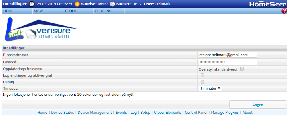

Kjører 2.7.81.0 nå - på Linux (HometrollerSEL) og har kommet så langt at det har dukket opp en Device som heter Verisure status - og med status OK :-), loggen sier at det er funnet 2 lokasjoner (som er rett) og at login er utført - men siden for innstillinger sier fremdeles at ingen lokasjoner er hentet enda ?. Noen tips?
Samme skjedde her, så endret jeg oppdateringsfrekvens til 1 min så dukket lokasjonen opp 1 minutt etter at pluginen hadde startet.    Kan det være at lokasjonen ikke hentes før første oppdatering?
Endret av tater
Bingo ? Da er alt i orden.
Driver å ser litt på innstillinger sidene nå siden det ikke er helt intuitivt hvordan man setter opp. Noen forslag til hvordan jeg kan gjøre det mer forståelig? :)
Dersom det er slik som jeg har mistenkt, at lokasjonen ikke hentes før første oppdatering, kan det være greit å skrive et varsel om det.
Og skrive noe så enkelt som Aktiver lokasjon ved siden av boksen til høyre, så vil jeg påstå at ting burde være ganske selvforklarende.

Forslag, med å lage en "oppdater lokasjon" eller "hent lokasjon" knapp i plugin, som i praksis gjør en manuell trigger av oppdatering kan løse dette?
Eller?
