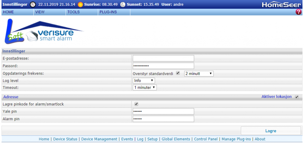

Gå inn på innstillinger for pluginen og huk av på lokasjonen for å aktivere.
Bare legg til teksten i Linje 3 i LocationTemplate.txt så bør den biffen være grei.
<td colspan="2">{name}<input type="hidden" size="6" id="id" name="id" value="{id}"><span style="float:right;">Aktiver lokasjon<input type="checkbox" id="active{id}" {active} name="active"  value="true"/></span></td>

Har installert plug in i HS3, men får feilmelding om at brukernavn eller passord mangler.
Er dette br og pas til Verisure brukeren?
Hvor legger jeg inn dette?
Endret av Gravity
Jeg antar at du må gå i Plugins-meny og velge Verisure derfra. Det er en eller annen meny der hvor du får opp bildet som vises i posten til tater
Endret av Guahtdim

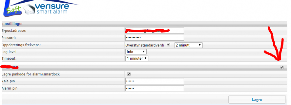

Stemmer ! (ja det er vel noen som skrev at HS ikke akkurat er intuitivt...)
Har lagt det inn nå, måtte reloade siden noen ganger og huke av boksen uten navn.
Endret av Gravity

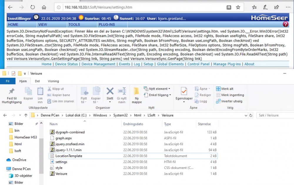

2. Ofte vil den ikke starte etter en restart av HS, og får følgende feilmelding.
444057622_Skjermbilde2020-01-22kl_20_09_41.thumb.png.eb5b2b759e9c70d39b09c3c2d44de2d9.png
path er riktig, og filene ligger der.
3. Hvilke filer ligger i C:\Windows\System32\html\LSoft\Verisure ?
De har ikke endret dato etter at jeg la inn ny versjon.
  • Confused 1
Det er merkelig. Det skal ikke ligge noen filer der. De skal ligge her:
C:\Program Files (x86)\HomeSeer HS3\html\LSoft\Verisure
Kjører du HS3 som service eller noe slikt?
