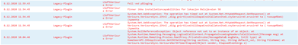

Moskus Skrevet 13. august 2020 Del Skrevet 13. august 2020 Jeg får en del feilmeldinger... aug-13 09:17:24 LSoftVerisure Error Finner ikke overview for lokasjon hjemme1 aug-13 09:17:24 LSoftVerisure Error System.Net.WebException: The request was aborted: Could not create SSL/TLS secure channel. at System.Net.HttpWebRequest.GetResponse() at Verisure.VerisureSync.(WebRequest ) at Verisure.VerisureSync.GetOverview(String giid, Int32 attempt) aug-13 09:17:24 LSoftVerisure Error Feil ved påloging aug-13 09:14:54 LSoftVerisure Error Finner ikke devices for lokasjon hjemme 1 aug-13 09:14:54 LSoftVerisure Error System.Net.WebException: The request was aborted: Could not create SSL/TLS secure channel. at System.Net.HttpWebRequest.GetResponse() at Verisure.VerisureSync.(WebRequest ) at Verisure.VerisureSync.GetDevices(String giid, Int32 attempt) aug-13 09:14:54 LSoftVerisure Error System.Net.WebException: The request was aborted: Could not create SSL/TLS secure channel. at System.Net.HttpWebRequest.GetResponse() at Verisure.VerisureSync.(WebRequest ) at Verisure.VerisureSync.GetDevices(String giid, Int32 attempt) aug-13 09:11:14 LSoftVerisure Error Finner ikke brukere for lokasjon hjemme 1 aug-13 09:11:14 LSoftVerisure Error System.Net.WebException: The request was aborted: Could not create SSL/TLS secure channel. at System.Net.HttpWebRequest.GetResponse() at Verisure.VerisureSync.(WebRequest ) at Verisure.VerisureSync.GetUsers(String giid, Int32 attempt) Siter Lenke til kommentar Del på andre sider Flere delingsvalg…

Kenneth Skrevet 13. august 2020 Forfatter Del Skrevet 13. august 2020 Jeg kikket litt i error loggen hos meg også, opplever strengt tatt ikke noe feil men loggen rapporterer en god del: Kjører HS4 v 4.1.3.0 Siter Lenke til kommentar Del på andre sider Flere delingsvalg…
Moskus Skrevet 13. august 2020 Del Skrevet 13. august 2020 Jeg kjører HS3 enda, og til tross for alle feilmeldingene ser det ut til at plugin'en ellers trives bra. Kanskje jeg må justere debug-level? Siter Lenke til kommentar Del på andre sider Flere delingsvalg…
Guahtdim Skrevet 16. august 2020 Del Skrevet 16. august 2020 @lilfire Artig at du har endel feilmeldinger med assembly og funksjonsnavn baklengs Siter Lenke til kommentar Del på andre sider Flere delingsvalg…

Andreas F Skrevet 20. august 2020 Del Skrevet 20. august 2020 Hei, jeg får fortsatt samme feilmelding etter oppgradering til 2.9.98.0, får ikke logget inn og hentet lokasjon. Noen tips? Kjører HS3 på Win10. Plug-in fungerte strøkent tidligere.... Andreas Siter Lenke til kommentar Del på andre sider Flere delingsvalg…
Moskus Skrevet 20. august 2020 Del Skrevet 20. august 2020 Jeg får også "Too many request" feil nå. Siter Lenke til kommentar Del på andre sider Flere delingsvalg…
ZF- Skrevet 20. august 2020 Del Skrevet 20. august 2020 Jeg får også samme feilmeldingen med noen timers mellomrom i løpet av døgnet. Siter Lenke til kommentar Del på andre sider Flere delingsvalg…
