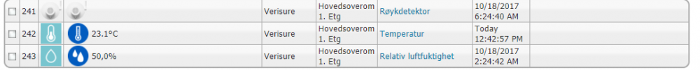

Gjelsvik Skrevet 6. mars 2018 Skrevet 6. mars 2018 Får ikke inn oppdaterte verdier på luftfuktighet, Men i loggene så ser det ut som at luftfuktighet blir hentet.. Se f.eks denne: loggen sier: Quote Mar-06 22:27:33 LSoftVerisure Debug 2AKT YUQN Temperature is up to date Mar-06 22:27:33 LSoftVerisure Debug UpdateClimatedevice Location: Hovedsoverom 1. Etg Type: Røykvarsler Temperature: 23,1 Id: 2AKT YUQN Timestamp: I dag 17:50 Plottable: True Humidity: 28,0 HumidityBelowMinAlertValue: HumidityAboveMaxAlertValue: Monitorable: False Refreshable: False TemperatureAboveMaxAlertValue: TemperatureBelowMinAlertValue: RefId: 0 LocationId: 1 Altså, 23 grader og 28% RF. Se vedlagt bilde av hva devicen i homeseer sier. Kan bruke jon000 pluginen og parse log for å få inn RF, men vil helst ikke Siter
