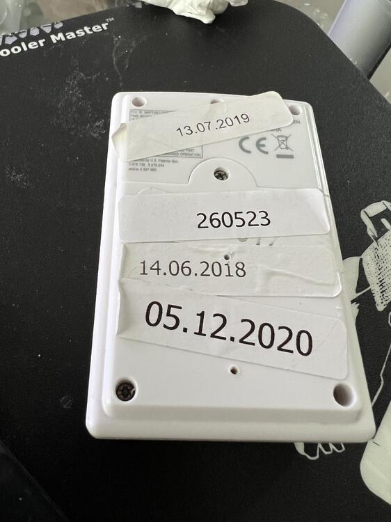

Byttet batterier men de kommer ikke opp.
Lang bak husker jeg trøbbel ned dette før. Er vel nesten 10 år gamle Oregon «dingser».
Z-Wave for kjøl og frys vil gjøre det mulig å gkemme hele Rfxcom-boksen. 🙂IMG_0144.thumb.jpeg.ef0733c82b8c2cb9d2b106e2c948a968.jpeg
