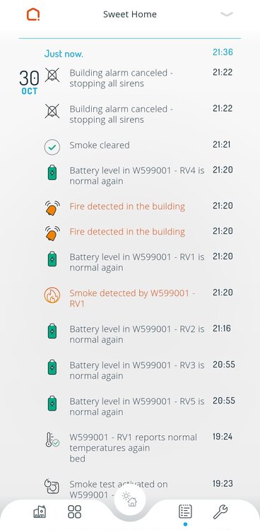

Oppdatering oktober 2024.
Jeg har nettopp testet Elko smarte røykvarslere. 5 stykker ble paret enkelt med Futurehome Smarthub II, og varslerne blir sammenkoblet uten mere mikkmakk.
Ettersom Futurehome har et åpent API of MQTT, så er veien kort fram til Home Assistant.
Batteriet skal holde i 10 år. Det har vært det viktigste valgkriteriet ettersom jeg har leietaker og jeg ikke føler meg trygg på om batterier blir skiftet.
En annen faktor er at de har temperatursensorer som kan erstatte noen av mine hjemmesnekrede ESP32 m/LHT22 som er foret med strøm fra usbladere fra IKEA.
Prisen er litt høy (nærmere 1000-lappen fra Elektroimportøren), men denne passet enkelheten meg bedre enn å fikle for mye selv.
Innmaten er Schneider Electric sin W599001 Wiser Smoke Alarm.
Ved testing av alarmen flasher Futurehome sin app ganske tydelig hva som foregår med oppfordring om å ringe brannvesen eller kansellere alarmen.
Offisielt går det ikke å trigge alarmen via API, men jeg regner med at det skal være mulig å emulere signalet som sendes til de øvrige varslerne.
