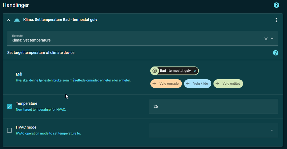

La inn trigger - action:
Error:
Node(node_id=2) - NotFoundError: Value 2-66-0-x-4512744 not found on node Node(node_id=2)
Edit: endret senere etter eksempel an Venie, ser ut til å fungere.
Endret av arneolav
Ah. Hvis du skal sette temperatur på en termostat tror jeg det er mest vanlig å velge 'Tilkall tjeneste' som action og velge Klima: Set temperature. Så velger du bare ovnen der og temperatur og eventuelt HVAC mode.
Nope, termostaten kommer fint opp i action. Gjorde nytt forsøk, fjernet noe unødig condition, ingen feilmeld, men må teste noe mer.
Må bli bedre kjent med parametrene.
HA Sløser veldig med plassen, gjør ting veldig uoversiktlig. Det lille her tar en hel side:
Endret av arneolav
