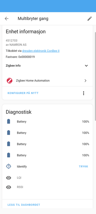

Helt ny med homeassistant her, så håper dere har noen gode råd.
Har Rasp pi med home Assistant, conbee 2 Zigbee controller, ikea trådfri pærer koblet til conbee. Har kjøpt namron 4 kanals Zigbee bryter på batteri som jeg tenkte å koble til conbee for å styre grupper med lyspærer.
Når jeg kobler namron til conbee hun får jeg bare opp batteri-entitetene og er par andre ting, men ingen entiteter som kan programmeres til å skru av og på/dimme lys.
Noen ideer?
Jeg bruker ikke Namron dimmere selv så derfor ingen ekspert på akkurat ditt problem, men...
Det finnes flere typer zigbee Controller, hvor Conbee II er en av de. Jeg har hatt den lenge frem til nylig (byttet til Skyconnect). Du kan prøve å "Google" andre sin erfaring med Namron dimmer og Conbee. Mulig det hjelper å integrere på nytt. Husk å bruke en kort USB 2.0 kabel mellom RPi'en og Conbee for å unngå forstyrrelser.
Det neste du kan prøve er Zigbee2MQTT. Les denne:https://community.home-assistant.io/t/zha-vs-zigbee2mqtt-which-is-the-most-stable/517106/5.
Dette er som alternativ til ZHA dom du bruker idag. Du må da flytte alt over til kun å bruke Zigbee2MQTT, men bør være overkommelig.
Lykke til 🙂
Jeg har den samme bryteren, og den er litt.. snodig. Med deconz fikk jeg bare opp batterier (som deg), og den falt ut i hytt og pokker. I zigbee2mqtt får jeg opp en "Action" utløser, altså ikke egne "knapper", men da kan jeg iallefall bruke den i automasjoner:
