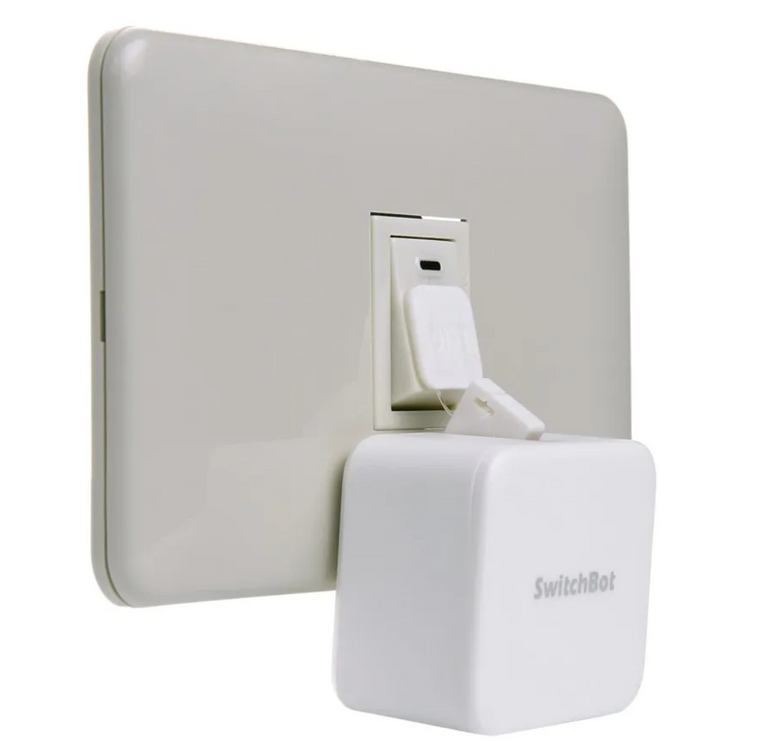

Men i hvert fall. Jeg har nå bestilt en zigbeestyrt bryterrobot og en tilhørede zigbeebryter fra ali. Disse skal kunne integreres i Home Assistant oppsettet mitt. Kommer med en rapport om hvordan det funker når jeg har satt det opp. Med en nullstrømsbryter trenger man egentlig to bryterroboter siden det er separate knapper for av og på, men i første omgang fortsetter jeg med oppsettet jeg har med å slå av gjennom en skjøteledning med bryter på. Må sette på en brakett av noe slag for å ha noe å feste bryterroboten på...
Fikk sendingen fra aliexpress i går:
Fingerbot  https://www.aliexpress.com/item/1005005545220977.html (Jeg kjøpte de enkleste versjonen, det vil vise seg om jeg burde kjøpt varianten med litt mer koblinger til brytere)
og
Fjernstyringsbryter https://www.aliexpress.com/item/1005005801357166.html
Da jeg fikk opp zigbee2mqtt smalt begge rett inn (det påståes at man må sette opp via en app, men det er "fake news"), nå må jeg bare sette opp home assistant slik at et enkelttrykk på bryteren trigger "figerbot"en - ja også må jeg få til monteringen på bryteren som skal styres...

Så tenker jeg litt mer på dette, at jeg vil nå ende opp med et flisavsug som kan fjernstartes via fingerbot, men som jeg vil slå av med å ta strømmen med en vanlig bryter. Da ender jeg med et system som kan fjernstartes, men ikke fjernstanses... Litt kjedelig om jeg fjernstarter det ved et uhell mens jeg er borte og så ikke kan stoppe det igjen før jeg har kommet hjem igjen... Første tanke var selfølgelig en fingerbot til, men etter litt videre grubling har jeg kommet fram til at måten å stoppe den på er å ta strømmen via en fjernstyrt stikkontakt.
Da kan jeg lage logikken
Av: Ta strøm i stikket
På: Sett på strøm i stikket, eventuelt vent et par sekuner, kjør fingerbot
Da får jeg også muligheter som å skru av automatisk etter en viss tid dersom jeg glemmer den - hadde jeg hatt smartere sikringer i verkstedert kunne jeg jo til og med styrt avsuget etter strømtrekket ellers i rommet.
