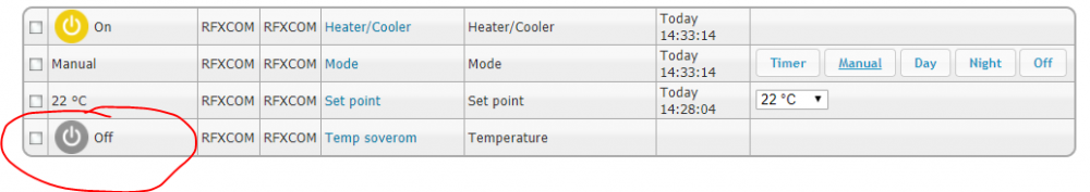

oddm Skrevet 7. mars 2017 Skrevet 7. mars 2017 Hei fant dere noen løsning på dette. Har samme problemet her. 1 stua har jeg 2 panelovner med fibere wallplugg 1 varmekabel. Har satt opp virituell Device på alle 3 men det ser ut som bare den ene oppdaterer og starter. legg ved bilde. Temp er satt til 17 på natt og når vi ikke er hjemme. 23 grader når vi er hjemme. Siter
Asterix Skrevet 7. mars 2017 Skrevet 7. mars 2017 oddm skrev (På 7.3.2017 den 15.48): Hei fant dere noen løsning på dette. Har samme problemet her. 1 stua har jeg 2 panelovner med fibere wallplugg 1 varmekabel. Har satt opp virituell Device på alle 3 men det ser ut som bare den ene oppdaterer og starter. legg ved bilde. Temp er satt til 17 på natt og når vi ikke er hjemme. 23 grader når vi er hjemme. Ekspander Jeg har en sak med RFXCOM / Bert. Han ser på det. Kan være greit å melde problemet ditt og, slik at han ser at det er andre som har tilsvarende problemer, og kan også analysere det Siter
