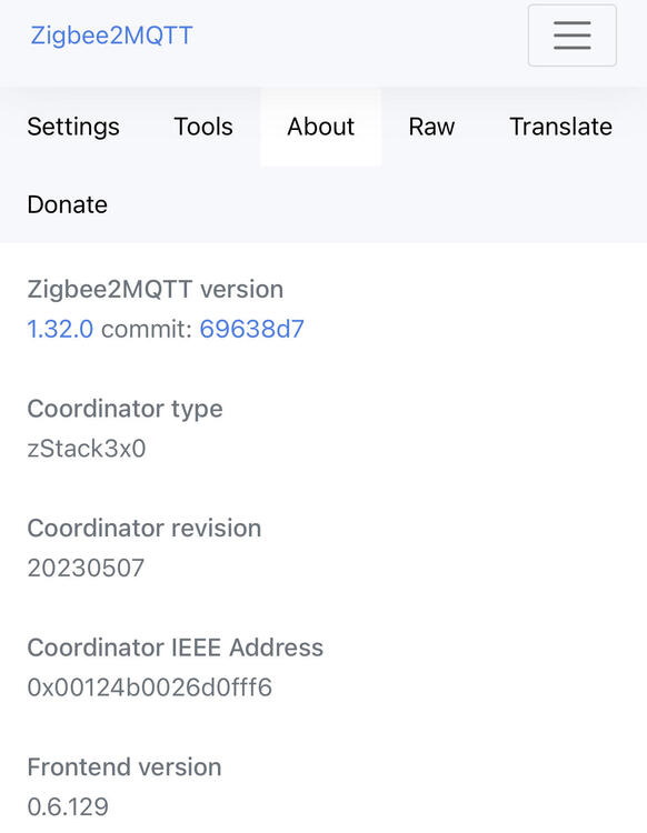

aakjpe skrev (9 minutter siden):
Litt usikker på hvordan man ser versjonsnummeret for Zigbee2MQTT. Tips?
Jeg har aktivert frontend og ser det der:

ZoRaC skrev (48 minutter siden):
Ja, ser det og når jeg går til About i Frontend:
Zigbee2MQTT version
1.32.2 commit: 1ec1e572
