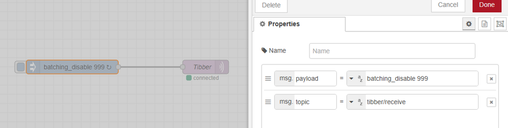

docparody Skrevet 23. oktober 2023 Del Skrevet 23. oktober 2023 Jeg oppdaget i dag at Tibber-appen, når denne starter, slår av batchingen ved å sende melding til Tibber Pulse på receive-topicen: batching_disable 900 Det gir mulighet for en mer optimal løsning enn reboot hvert 15 minutt. 1 1 Siter Lenke til kommentar Del på andre sider Flere delingsvalg…
VidarJ Skrevet 23. oktober 2023 Del Skrevet 23. oktober 2023 docparody skrev (1 time siden): Jeg oppdaget i dag at Tibber-appen, når denne starter, slår av batchingen ved å sende melding til Tibber Pulse på receive-topicen: batching_disable 900 Det gir mulighet for en mer optimal løsning enn reboot hvert 15 minutt. Jeg tror du fant løsningen her 😁 Prøvde å sende "batching_disable 0" for å se om batching ble permanent slått av, men det funket ikke. Deretter prøvde jeg å sende "batching_disable 1800", og den sendte data i en halvtime. Jeg vet ikke hva den øvre grensen er, men nå tester jeg med å sende "batching_disable 3600" hver time. So far so good 👌 2 Siter Lenke til kommentar Del på andre sider Flere delingsvalg…

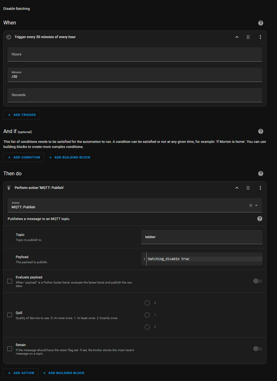

melb_ Skrevet 13. mai Del Skrevet 13. mai VidarJ skrev (På 8.11.2023 den 17.46): Liten oppdatering: Pulseenheten har nå firmware 1.2.5. Jeg sendte "batching_disable -1" til Pulse og fikk følgende svar: { "batching": "disabled", "timeout": -1 } Ingen stans i MQTT-strømmen de siste 4 døgn. Krysser fingrene for at det varer 🤓 Jeg sender fortsatt "batching_disable true" til pulse en gang i halvtimen, firmware 1.2.3. Begynte din å batche igjen etter hvert? I følge de på github issue postet lengre oppe var -1 en midlertidig fiks, men de var kanskje på 1.2.3. Siter Lenke til kommentar Del på andre sider Flere delingsvalg…
VidarJ Skrevet 14. mai Del Skrevet 14. mai Husker ikke helt detaljene, men det fungerte ganske lenge før problemene startet igjen. Når den først startet å tulle seg på nytt så kunne det gå alt fra ti minutter til flere uker mellom hver gang. I forbindelse med overgang til rpi5 og ssd, så byttet jeg til en Zigbee HAN måler, men frem til da satt jeg opp et Node-Red script som sendte disable melding hvert minutt. Det fungerte for så vidt greit, men kommer nok ikke til å bruke pulseenheten mer. 1 Siter Lenke til kommentar Del på andre sider Flere delingsvalg…
melb_ Skrevet 14. mai Del Skrevet 14. mai Ok, da lar jeg det bare kjøre sånn jeg har det frem til min også evt tar kveld. Spesielt at den er så egenrådig. Siter Lenke til kommentar Del på andre sider Flere delingsvalg…
