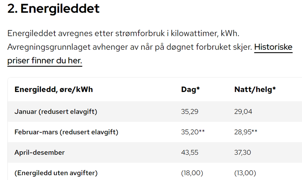

mgartin Skrevet 2. september 2023 Del Skrevet 2. september 2023 On 29/08/2023 at 08:52, stigvi said: I Nordpool integrasjonen til Home Assistant gjør jeg det på denne måten. ... Takk - jeg tenker å legge inn en ekstra nordpool-sensor og ta med den nye strømstøtten og nettleie på den. Hvilket område hører du til? Jeg bor i Oslo-området (er vel NO1), og skjønner ikke helt om infoen på Elvias sider er oppdatert eller ikke: https://www.elvia.no/nettleie/alt-om-nettleiepriser/nettleiepriser-for-privatkunder/ (Jeg har lagt inn Nordpool-integrasjonen via HACS, og tenker å bare lime inn templaten i "Template for additional cost" via webinterfacet.) Blir dette riktig for NO1?: (f.eks. dag: 43,55 + 18,00 = 61,55) {% set s = { "hourly_fixed_cost": 0.0, "night": 0.503, "day": 0.6155, "cert": 0.02 } %} {% set pb = max((current_price - 0.875) * 0.9, 0.0) %} {% if now().isoweekday() >= 1 and now().isoweekday() <= 5 %} {% if now().hour >=6 and now().hour <22 %} {{(s.day+s.hourly_fixed_cost+s.cert-pb)|float(0)}} {% else %} {{(s.night+s.hourly_fixed_cost+s.cert-pb)|float(0)}} {% endif %} {% else %} {{(s.night+s.hourly_fixed_cost+s.cert-pb)|float(0)}} {% endif %} Eller er påslaget (cert) inkludert i prisene fra Elvia? Siter Lenke til kommentar Del på andre sider Flere delingsvalg…
stigvi Skrevet 3. september 2023 Forfatter Del Skrevet 3. september 2023 mgartin skrev (10 timer siden): Takk - jeg tenker å legge inn en ekstra nordpool-sensor og ta med den nye strømstøtten og nettleie på den. Hvilket område hører du til? Jeg bor i Oslo-området (er vel NO1), og skjønner ikke helt om infoen på Elvias sider er oppdatert eller ikke: https://www.elvia.no/nettleie/alt-om-nettleiepriser/nettleiepriser-for-privatkunder/ (Jeg har lagt inn Nordpool-integrasjonen via HACS, og tenker å bare lime inn templaten i "Template for additional cost" via webinterfacet.) Blir dette riktig for NO1?: (f.eks. dag: 43,55 + 18,00 = 61,55) {% set s = { "hourly_fixed_cost": 0.0, "night": 0.503, "day": 0.6155, "cert": 0.02 } %} {% set pb = max((current_price - 0.875) * 0.9, 0.0) %} {% if now().isoweekday() >= 1 and now().isoweekday() <= 5 %} {% if now().hour >=6 and now().hour <22 %} {{(s.day+s.hourly_fixed_cost+s.cert-pb)|float(0)}} {% else %} {{(s.night+s.hourly_fixed_cost+s.cert-pb)|float(0)}} {% endif %} {% else %} {{(s.night+s.hourly_fixed_cost+s.cert-pb)|float(0)}} {% endif %} Eller er påslaget (cert) inkludert i prisene fra Elvia? Nettleie og påslag må du finne ut av selv hvis det er annerledes enn hos meg. Jeg bruker Tibber og netteier er Klepp Energi AS 1 Siter Lenke til kommentar Del på andre sider Flere delingsvalg…
stigvi Skrevet 4. september 2023 Forfatter Del Skrevet 4. september 2023 mgartin skrev (På 3.9.2023 den 0.25): Eller er påslaget (cert) inkludert i prisene fra Elvia? Jeg ser at svaret mitt ovenfor var litt avvisende. Selv om det forsåvidt er riktig, kunne jeg nok formulert meg litt annerledes. Hvis det er noe med oppsett så skal jeg prøve å svare her, men jeg har nok ikke tid eller anledning til å kikke på nettleiepriser rundt om i det ganske land. Håper at det er lett å finne ut av det hos Elvia. De er nå pålagt å opplyse om priser på en grei måte. 1 Siter Lenke til kommentar Del på andre sider Flere delingsvalg…
