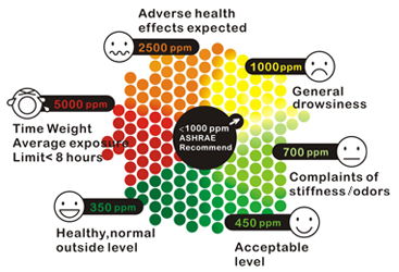

Avec Skrevet 16. september 2023 Skrevet 16. september 2023 Jeg ville benyttet meg av proffesjonelle på dette området, også ville jeg vurdert å få kalibrert alle rom samtidig. Jeg flyttet nettopp fra en bolig hvor alle rom var kalibrert med rett tilførsel og avtrekk. Der fungerte det fint. Nå har vi nettopp flyttet til en bolig hvor ingenting er kalibrert. Har en CO2/PPM måler på nattbordet og den går i taket hver natt. Har vært oppi både 900 og 1000 med to sovende personer. Det er ikke bra. Får den ned på 700-tallet med vinduet åpent, men det skal ikke være nødvendig for luftkvaliteten dersom tilførselen er korrekt. Til info står annlegget i normalmodus hele døgnet. Siter
christbj Skrevet 18. september 2023 Skrevet 18. september 2023 Avec skrev (På 16.9.2023 den 20.43): Jeg ville benyttet meg av proffesjonelle på dette området, også ville jeg vurdert å få kalibrert alle rom samtidig. Jeg flyttet nettopp fra en bolig hvor alle rom var kalibrert med rett tilførsel og avtrekk. Der fungerte det fint. Nå har vi nettopp flyttet til en bolig hvor ingenting er kalibrert. Har en CO2/PPM måler på nattbordet og den går i taket hver natt. Har vært oppi både 900 og 1000 med to sovende personer. Det er ikke bra. Får den ned på 700-tallet med vinduet åpent, men det skal ikke være nødvendig for luftkvaliteten dersom tilførselen er korrekt. Til info står annlegget i normalmodus hele døgnet. Ekspander Støtter din anbefaling om faglig kvalifisert støtte (ikke alle profesjonelle som er faglig kvalifisert på alle områder, det var snekkerne som installerte ventilasjonsanlegget i min bolig da den var ny…). Ang CO2 verdier tror jeg du er for streng. Jeg har måler fra Airthings flere steder pga radon og de måler også CO2. Den på soverommet viste verdier over 1000 (1200-1300) før jeg flyttet ventilen i taket og fikk plass til å sette på rett ventil som kan styre retningen på luften. Etter det har verdiene på soverommet ikke vært over 1000 når vi sover. Og det er godt nok, ref:https://www.airthings.com/no/hva-er-co2 Siter

Avec Skrevet 20. september 2023 Skrevet 20. september 2023 christbj skrev (På 18.9.2023 den 17.08): Støtter din anbefaling om faglig kvalifisert støtte (ikke alle profesjonelle som er faglig kvalifisert på alle områder, det var snekkerne som installerte ventilasjonsanlegget i min bolig da den var ny…). Ang CO2 verdier tror jeg du er for streng. Jeg har måler fra Airthings flere steder pga radon og de måler også CO2. Den på soverommet viste verdier over 1000 (1200-1300) før jeg flyttet ventilen i taket og fikk plass til å sette på rett ventil som kan styre retningen på luften. Etter det har verdiene på soverommet ikke vært over 1000 når vi sover. Og det er godt nok, ref:https://www.airthings.com/no/hva-er-co2 Ekspander Takk for info. Jeg fant ut at ventilen min har støtte for retning, så jeg fikk vridd den mot der vi ligger med hodene. På det meste ble CO2 målt til 991 ppm litt etter kl 2 i natt. Sintef har en rapport som beskriver normal uteluft til å ligge mellom 400-420ppm, og at luften hvor vi oppholder oss ikke bør overstige +500ppm ved maksimal personbelastning, altså ikke mer enn 900-920ppm. FHI har historisk artikkel om luftkvalitet, men det beskrives ikke i PPM, men hvor mye luft som skal byttes pr seng/menneske pr tid. Det er egentlig det som er interessant, men da må man man naturligvis måle gjennomstrømmingen. I min forrige bolig mener jeg at lufta lå på ca 700-750ppm (grønt)på soverommet til oss voksne. Barna hadde halvparten så mye tilførsel på sine rom, og der målte jeg 1000 (gul) til 1250 (rød) hvis en venn var på besøk. Da måtte et vindu være åpent samtidig. Luften pr sengeplass skal skiftes ut med 26m3 pr time. Tviler på at det oppnås hos oss, eventuelt at støtten for utskifting er dårlig. Eks liten luftspalte, dårlig avtrekk for undertrykk, osv. Måleren min viser <=800 grønn, <=1000 Gul, >1200 rødt. Det er en ZyAura ZG1683RU C02 Monitor. Disse tingene samlet er hvorfor jeg mener 1000ppm er for høyt og at 700ppm er noe å strebe etter. Har målt på mitt kontor på jobb også. Der måler jeg like over 500ppm når jeg er alene over tid, også klatrer den litt over 700ppm med en kollega etter ca 30-60min. Flere enn det over noe tid og lufta blir merkbart dårlig, noe måleren bekrefter. Siter
OlavT Skrevet 20. september 2023 Skrevet 20. september 2023 Det må være mange år siden utendørs CO2 var på 350ppm. Ligger litt under 420ppm nå. Siter
Avec Skrevet 20. september 2023 Skrevet 20. september 2023 Leser at i 1986 var det 350ppm (ansett som optimalt), mens i 2013 passerte vi 400ppm. Luftkvaliteten endres med ca +2ppm pr år. Siter
