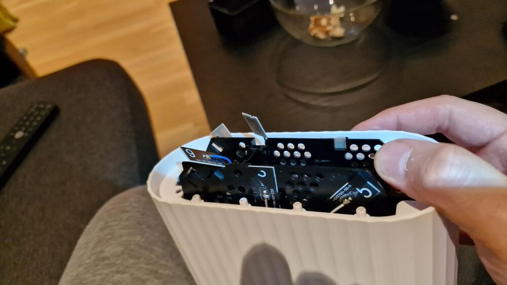

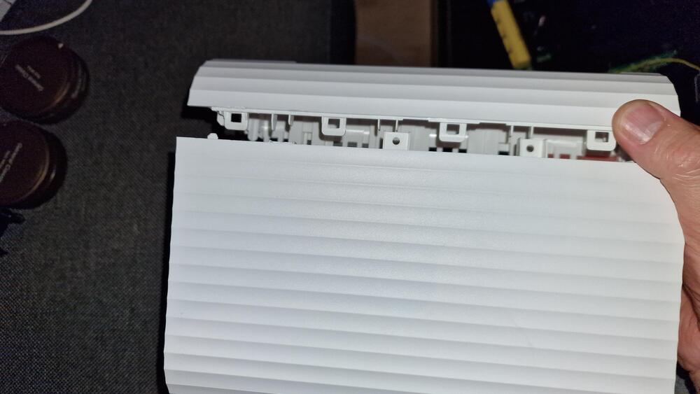

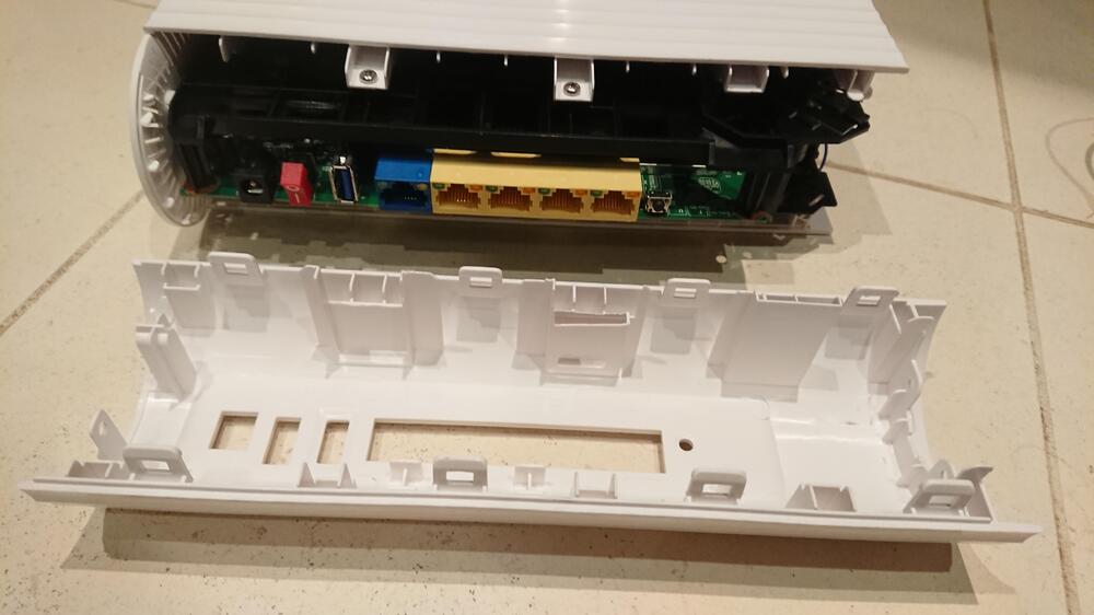

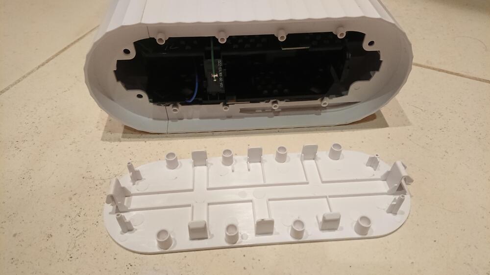

Er lenge siden nå. Men kan ikke huske at det var noen store utfordringer. Var vel noen skruer og nokså samarbeidsvillige klips. Skal se om jeg finner igjen bildene jeg tok.
Nå skal det sies at den jeg har fiklet med er en nokså tidlig utgave. Mangler bla merking av portene. Usikker på om det er andre mekaniske forskjeller også. Har på todo-lista å sjekke ut en produksjonsversjon men det spørs om jeg kommer dit med det første. Litt mange prosjekter for tiden..
Vet  ikke om dette hjelper mye, men det var det beste jeg hadde. Har noen flere bilder som ikke gir mye ekstra. Og litt krøkkete å krympe dem fra mobifonen så forumgrensene tillater bare to
Hei! Jeg kom meg inn til slutt. Demonterte hele antenne assembly (som jeg vegrett meg for). Klips var ikke spesielt samarbeidsvillige, men det gikk uten altfor mye merker.
Ser veldig likt ut.
