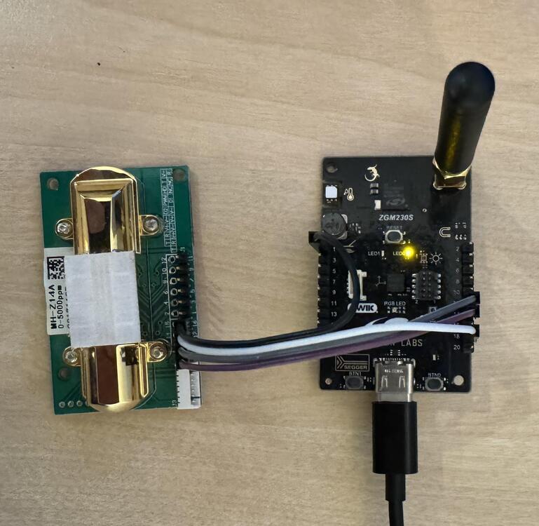

Da har jeg fått laget min egen Z-Wave End Device basert på Silicon Labs ZGM230-DK2603A. Har lagt til en CO2 sensor i tillegg til temperatur, fuktighet og lys som finnes på ZGM230.
CO2-verdien vises som AccelerationXAxis til jeg får endret koden til å oppfatte den som en CO2-sensor.

Da fikset jeg en workaround slik at CO2 sensoren fikk riktig type. Det måtte en liten workaround til da Silicon Labs sitt ZAF rammeverk bare støtter et subset av mulige sensor-typer.

Da har jeg lagt inn støtte for "Bosch Sensortec BMP384 pressure sensor" for å måle atmosfærisk lufttrykk (med sensor som sitter på kretskortet):
