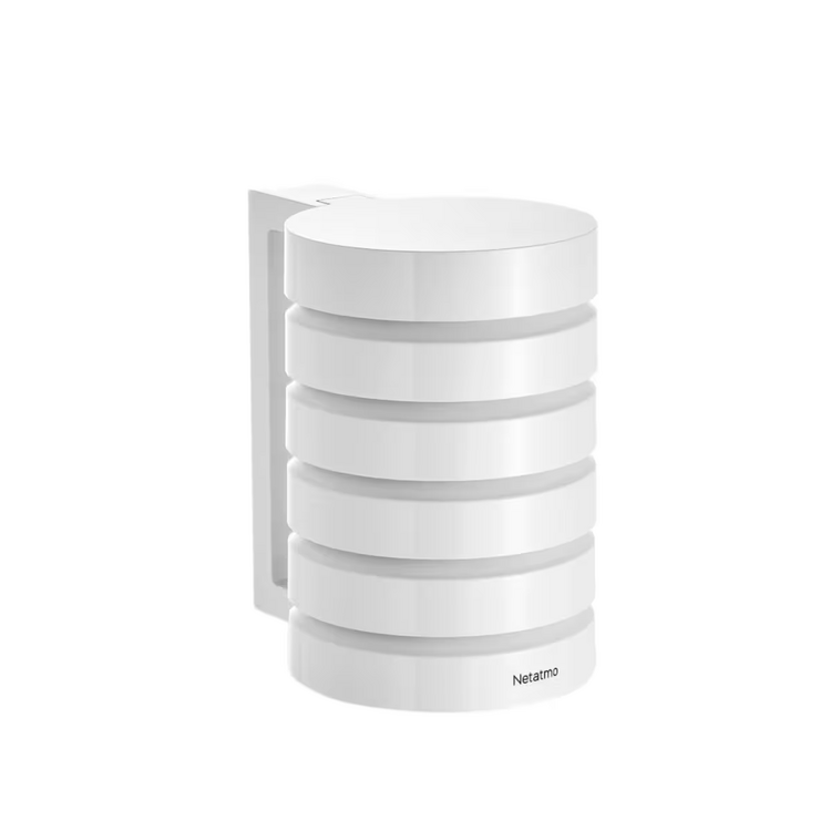

Det endte med at jeg kjøpte et beskyttelsesdeksel til utedelen:
Deretter flyttet jeg hele utedelen til oppunder altangulvet (jeg har tett gulv) og et stykke fra husveggen. Der den henger nå kommer det aldri regn, men den gir en grei indikasjon på temperatur og luftfuktighet.
