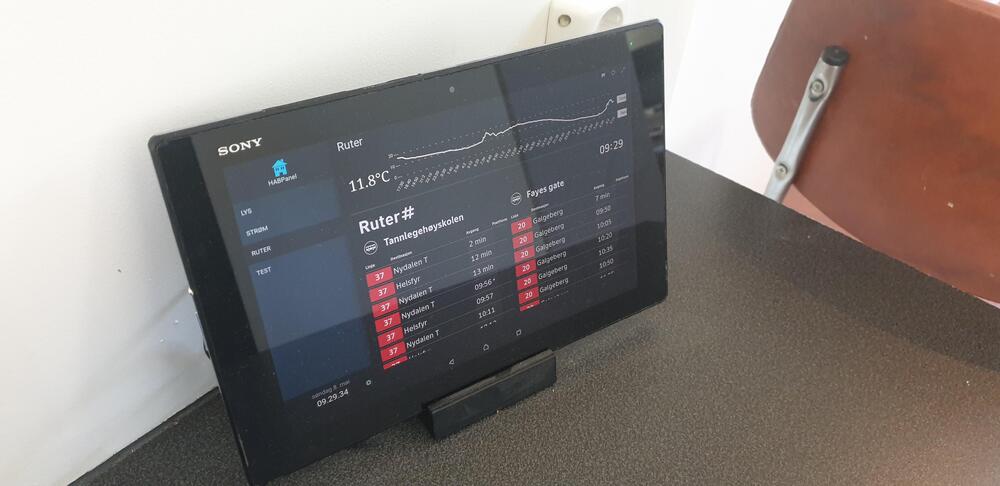

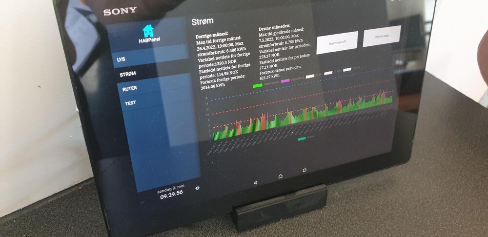

Oppsettet mitt er:
- Kjører openHAB på en minipc/nuc med Ubuntu
- z-wave usb-dongle (Husker ikke helt hvilken type, men tror det er en AeoTech)
- Alle enheter i det elektriske anlegget er z-wave-enheter (strømplugger, dimmere og termostater etc)
- Men henter temperaturer via 433Mhz-enheter (Telldus), samt noen andre data over nettet (Ref over Elvia sitt API)
- Kombinerer med noen grafer laget med Node/NPM.
- Styrer primært via en gammel Android-tablet + telefonen.
