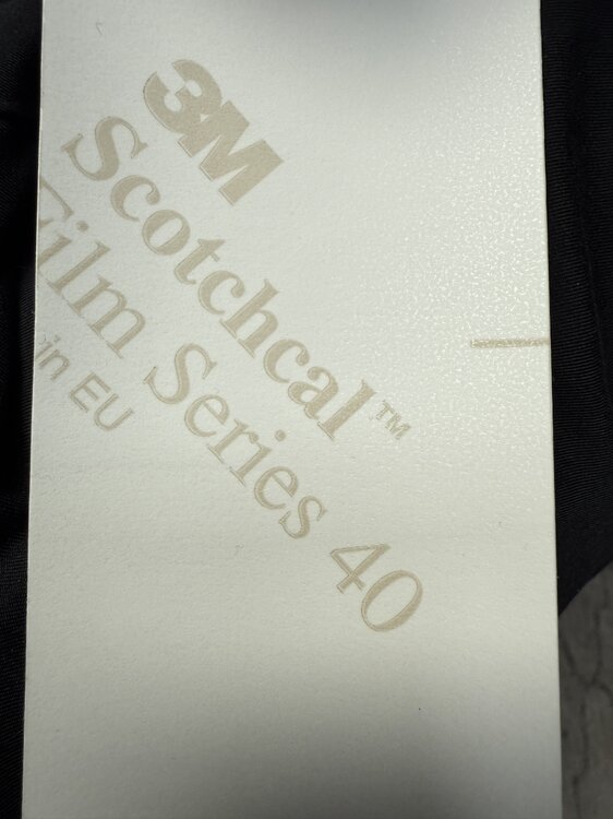

Mastiff Skrevet 25. april 2024 Skrevet 25. april 2024 Forresten, hvis jeg setter opp ny lås, vil det hjelpe mot dette å klippe til skjermbeskytter av den typen som brukes på mobiler og klistre på? Eller vil det ikke ha noe å si for en sånn varmeskade? Siter
