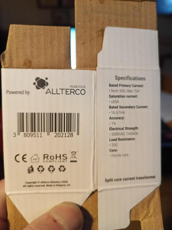

Min første tanke er NEI med tanke på hva normale input for Arduino tåler, men jeg kan ta feil.
Jeg antar at dette er tilbehør til en større bit elektronikk som skal passe på hva du forbruker av energi. Jeg minnes at jeg hadde noe lignende en stund (ligger sikkert på loftet ett sted). En del i sikringsskapet og trådløs overføring til en bit som viste forbruk og estimert kostnad.
