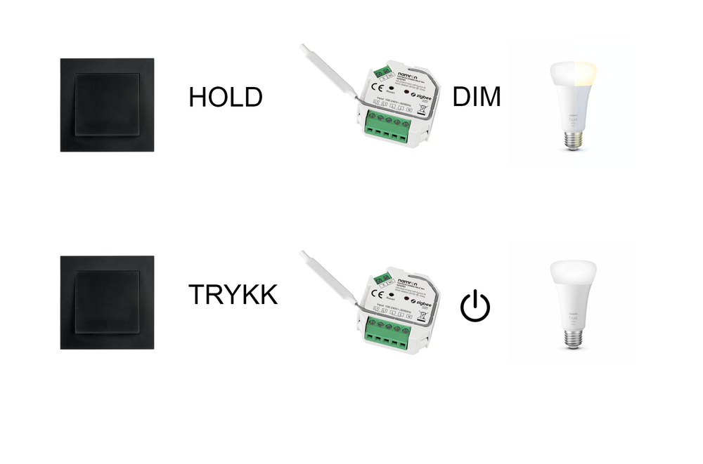

Vi er i prosessen med å bygge nytt hus, og jeg ønsker smarte lyspærer i den ene etasjen. Jeg har alt flere Hue-pærer, og hadde håpt å bruke disse. Jeg ønsker å kunne dimme disse med bryter, og trodde at det kunne gjennomføres med en dimme-puck, som Namron Zigbee Dimmer. Men elektriker virker litt skeptisk til at denne også kan brukes til å slå lyset helt av, er det noe jeg misforstår?
Vet at flere sier dropp smarte pærer for smarte brytere, men jeg er en sucker for farge og stemningslys 🙃

Takk for svar 🙂 Jeg mener ikke at jeg ønsker en tradisjonell dimmer som begrenser strømlast, jeg ønsker en dimmer som sender et signal til de smarte pærene om at de skal dimmes. Typ som FoH av Senic, men uten å begrense meg til å bruke utelukkende Hue fremover

 Jeg har sett på og vurdert disse, men hadde som nevnt håpt å ikke være låst til Hue. Tanken var å sette opp en rPi med Home Assistant som hub, med mulighet til å dimme og skru av og på med bryter
Denne krever ikke hue:
https://www.elektroimportoren.no/namron-zigbee-4-i-1-vridimmer/4512726/Product.html
Fungerer fint med Zigbee2MQTT. Direkte assosiasjon så du er ikke avhengig av at pi'en er oppe.
