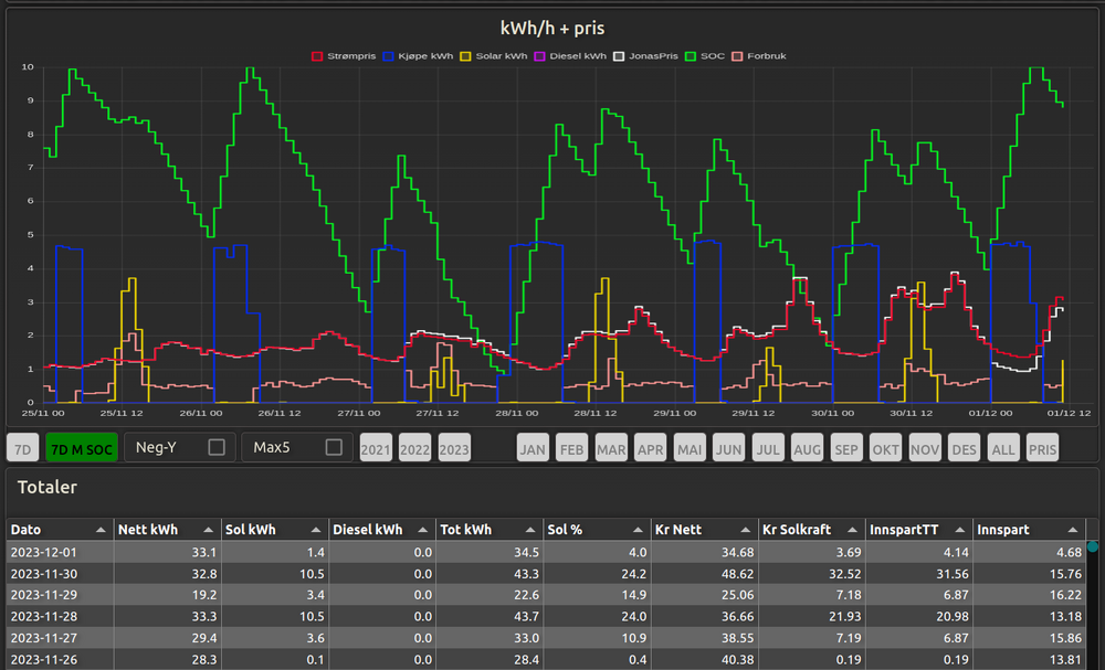

SveinHa Skrevet 1. desember 2023 Del Skrevet 1. desember 2023 Nå husker ikke jeg i farten hvor godt SQL er integrert i HomeSeer men SQL er et supert spørrespråk for både enkle og opptil hinsides kompliserte spørringer i SQL database. Jeg lagrer energi/kWh-verdien fra de enheter som er interessante i SQL hver time og henter ut igjen data i det formatet jeg vil, både som tabeller og grafer f.eks som dette: Jeg har en Synology NAS og har da tilgang på en mengde tjenester som MariaDB (SQL server), VPN, backup+++ 1 Siter Lenke til kommentar Del på andre sider Flere delingsvalg…
