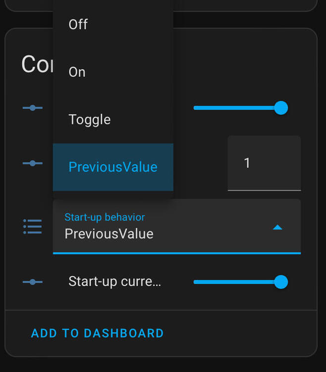

christbj Skrevet 19. desember 2023 Skrevet 19. desember 2023 Bjørn Mork skrev (På 18.12.2023 den 13.45): Joda. Så jeg bør vel bare løpe rundt og sette fornuftig minimumsnivå. Det er tross alt veldig enkelt på denne dimmeren. Bare sløvhet som gjør at jeg ikke har gjort det. Dette kan løses ved å endre innstillingen «startup behavior» fra «Previous Value» til «On». Samtidig kan du endre nivået den startet på «On level». Jeg må teste både i dagslys og på kvelden før jeg blir sikker på hva jeg vil ha, per nå har jeg satt nivået til ca 75%. Vedlagt bilde fra Home Assistant der dimmeren er tilknyttet med Zigbee i ZHA tillegget. Siter
Bjørn Mork Skrevet 19. desember 2023 Forfatter Skrevet 19. desember 2023 Hmm. Det er et bra tips. Når jeg tenker på det så er det vel mer praktisk med et forhåndvalgt lysnivå per lampe enn en tilfeldig verdi som dimmeren stod på sist noen slo den av. Men jeg bruker zigbee2mqtt og der ser det ikke ut til at de innstillingene er eksportert. Ihvertfall finner ikke jeg dem hverken i HA eller i Z2M frontend. Antar det lar seg fikse. Siter
Bjørn Mork Skrevet 19. desember 2023 Forfatter Skrevet 19. desember 2023 Jeg endret exposes: [e.light_brightness(), e.power(), e.current(), e.voltage(), e.energy()], til exposes: [e.light_brightness().withLevelConfig(), e.power_on_behavior(), e.power(), e.current(), e.voltage(), e.energy()], i zigbee-herdsman-converters/devices/micromatic.js og kan da sette f.eks "level_config":{"on_level":187} og "power_on_behavior":"on". Jeg ser at det har effekt ved at "brightness" settes til 187 når dimmeren slås av, og dermed at dette er lysstyrken når den slås på ved å trykke på hjulet. Men det endret ikke oppførselen når hjulet snurres i av-posisjon. Da slår den seg fremdeles på med "brightness" satt til 1. Mulig jeg ikke fant de helt riktige besvergelsene. Må innrømme at jeg fikler mer enn jeg forstår her 😉 Men du får altså til å stille inn dimmeren slik at den starter med en valgt lysstyrke forskjellig fra minimum når du roterer hjulet i av-posisjon? Siter
christbj Skrevet 19. desember 2023 Skrevet 19. desember 2023 (endret) Bjørn Mork skrev (26 minutter siden): Mulig jeg ikke fant de helt riktige besvergelsene. Må innrømme at jeg fikler mer enn jeg forstår her 😉 Men du får altså til å stille inn dimmeren slik at den starter med en valgt lysstyrke forskjellig fra minimum når du roterer hjulet i av-posisjon? Betinget ja… Hvis jeg dimmer så langt ned jeg kan mens jeg fortsatt kan se lys og så skrur av med et trykk på hjulet, da starter den igjen med innstilt styrke (ca 75%). Men om jeg skrur ned så langt jeg kan og lyset tilsynelatende er av, så er det tydeligvis ikke helt av. For da må jeg trykke på hjulet to ganger for å få det på igjen. Men det kommer med innstilt styrke når det kommer. Ser ellers at det ikke står noe i papirene som fulgte dimmeren om at den kan skrus av ved å vri. Det står kun «Lys av og På: Et kort trykk på dreieknapp.». Derfor tror jeg ikke den er av når den skrus helt ned, selv om det ikke er noe lys. Dette kan evt fikses med en automasjon som skrur av dimmeren når strømtrekket faller under et gitt nivå, skal teste ut det. 🙂 Endret 19. desember 2023 av christbj Siter

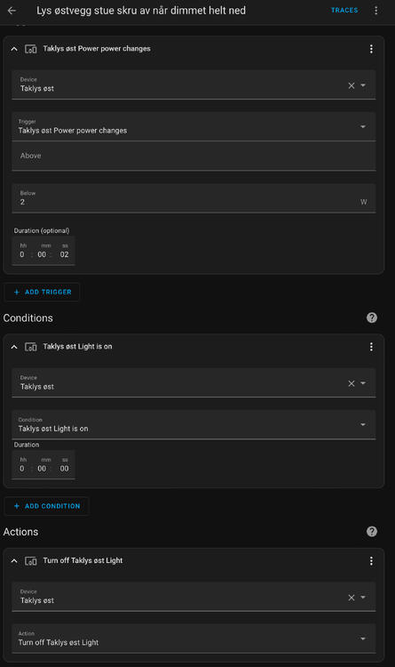

christbj Skrevet 19. desember 2023 Skrevet 19. desember 2023 Det hadde jeg ikke prøvd - og da kommer det ikke noe lys før jeg vrir med klokka. Rart at den tar imot endringer i status når lyset er av. En dum funksjon, det er jo fort gjort å vri litt på dreieknappen når man trykker på den. Det positive er at det fungerte med en automasjon. Jeg kan se hvor mye den trekker i HA. Dimmet ned et hakk av gangen til lyset ble borte, da falt forbruket hos meg under 2w (4 stk LED downlights koblet på). Satte derfor opp vedlagt automasjon. Den skrur av dimmeren når strømtrekket har vært under 2w i et par sekunder. Da trengs kun et enkelt trykk på dimmeren for å skru den på igjen. Siter
Bjørn Mork Skrevet 19. desember 2023 Forfatter Skrevet 19. desember 2023 5 minutes ago, christbj said: En dum funksjon, det er jo fort gjort å vri litt på dreieknappen når man trykker på den. Nettopp. Da er det ikke bare meg. Evt hadde det ikke gjort så mye hvis dimmingen alltid startet fra lagret power-on verdi. Da ville du i verste fall fått en liten endring i ønsket lysstyrke. Hovedproblemet er at de starter på minimum Antar de kan fikse dette med en firmware-oppdatering hvis de vil. Men det sitter sikkert langt inne ettersom endringer i oppførsel medfører risiko for klager den andre veien. Og da kan de ikke lenger vinne. Bedre at de som evt liker funksjonen får beholde den. Siter
christbj Skrevet 19. desember 2023 Skrevet 19. desember 2023 Bjørn Mork skrev (På 18.12.2023 den 13.45): Joda. Så jeg bør vel bare løpe rundt og sette fornuftig minimumsnivå. Det er tross alt veldig enkelt på denne dimmeren. Bare sløvhet som gjør at jeg ikke har gjort det. Jeg vet uansett ikke om jeg er så glad i funksjonen. Virker mer upraktisk enn nyttig. Men det er kanskje fordi det er litt uvant christbj skrev (3 timer siden): Det positive er at det fungerte med en automasjon. Jeg kan se hvor mye den trekker i HA. Dimmet ned et hakk av gangen til lyset ble borte, da falt forbruket hos meg under 2w (4 stk LED downlights koblet på). Satte derfor opp vedlagt automasjon. Den skrur av dimmeren når strømtrekket har vært under 2w i et par sekunder. Da trengs kun et enkelt trykk på dimmeren for å skru den på igjen. Jeg må nesten korrigere meg selv. Her levde jeg i den tro at det ikke var behov for å gjøre noe fysisk på enheten etter installasjon og at alt kunne settes gjennom zigbee. Det er feil. Minimumsnivå for dimmeren må sette lokalt og det løser problemet med å skru ned til lyset blir borte uten at dimmeren er skrudd av. Godt dette kan gjøres med en tannpirker eller fyrstikk bare ved å ta av hjulet. Det er også mulig å stille inn «boost» nivå direkte på dimmeren. Om det er samme verdi som «Start-up current» i Home Assistant blir jeg ikke helt klok på. Brukerveiledningen beskriver «boost»nivå omtrent slik: Et minimumsnivå som sikrer at alle lamper blir tent selv om dimmeren var stilt til et veldig lavt nivå sist den ble skrudd av. Målet på litt sikt er jo å automatisere styring av lys. Bruk av fysiske brytere og dimmere er for å sikre grunnfunksjonen også om automatikken feiler. Siter
