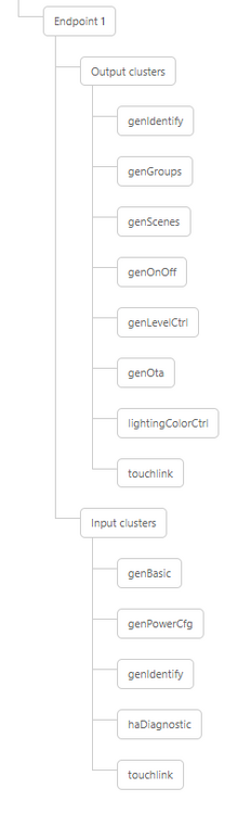

Har gjort en kjapp test med Micro Matic ZB250 og det ser ikke ut til å virke. Bruker Zigbee2Mqtt gui og får ikke mulighet til å lage en binding fra ZB250 til pærene. Kan lage en binding fra ZB250 til en gruppe, men det skjer ingenting.
Hvis jeg bruker Namron sin Zigbee 4 in 1 dimmer fungerer det mot en gruppe, og direkte mot pære. Men det er bare en batteridrevet bryter. Skulle gjerne hatt en enhet tilkoblet 230v.
Mistenker at grunnen er at ZB250 mangler Output cluster for LevlCtrl og OnOff (se bilder).
Noen som har et forslag til et produkt som kan brukes?
ZB250:
Namron:
