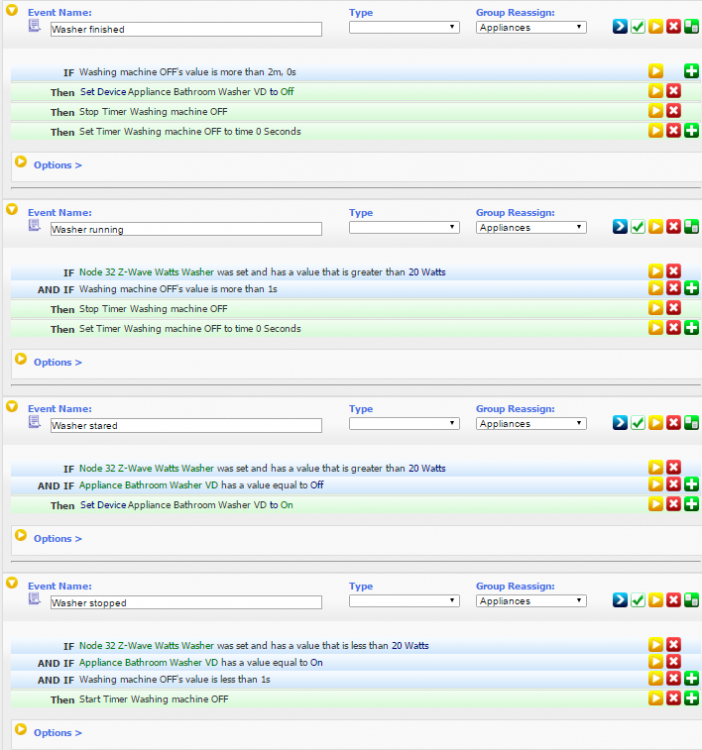

GeneralVirus Skrevet 19. mai 2016 Forfatter Skrevet 19. mai 2016 (endret) Da kom de nye Philio pluggene mine og det var på tide å få oversikt over vaskemaskin og tørketrommelen. Enda tidlig i testfasen, første runde på vaskemaskinen med det nye oppsettet holder på akkurat nå. Her er devicene som pluggen lager pluss 2 virtual som jeg har lagt til og gruppert til root devicene. Events som styrer tørketrommel virtual device: Events som styrer vaskemaskin virtual device: Og til sist hele vitsen med dette, notification: Trenger jeg dette? Nei, men er jo gøy da PS: Events er basert på noe jeg fant på homeseer forumet, ikke noe vits å finne opp hjulet på nytt. Endret 19. mai 2016 av GeneralVirus 5 Siter
Moskus Skrevet 19. mai 2016 Skrevet 19. mai 2016 Aaaaah! Rename your devices, dude! ? 1 time siden, GeneralVirus skrev: Trenger jeg dette? Nei, men er jo gøy da Velkommen til klubben. Den er stor. Siter
GeneralVirus Skrevet 19. mai 2016 Forfatter Skrevet 19. mai 2016 6 minutes ago, Moskus said: Aaaaah! Rename your devices, dude! ? Hehe, hvilken tenkte du på? Siter
GeneralVirus Skrevet 19. mai 2016 Forfatter Skrevet 19. mai 2016 Det ja, de har fått seg navn nå Mestparten av de der blir aldri bruk uansett. Siter

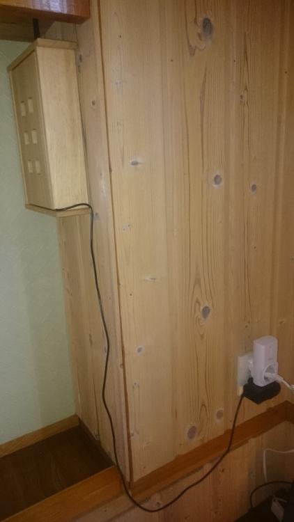

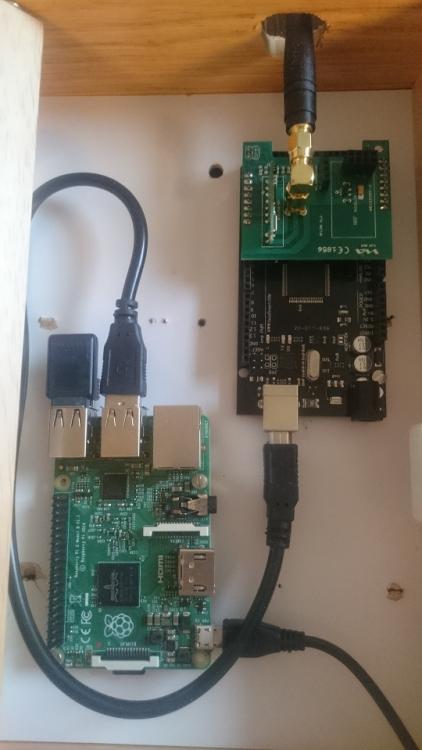

Hr Kotelett Skrevet 22. mai 2016 Skrevet 22. mai 2016 Idag har raspberry pi'en og RF Link gateway kortet endelig kommet seg i hus. Nærmere bestemt nøkkelskap fra biltema De ble i samme slengen montert i trappeoppgangen midt i huset, så nå har jeg foråpentligvis rekkevidden i orden i hele huset. Siter

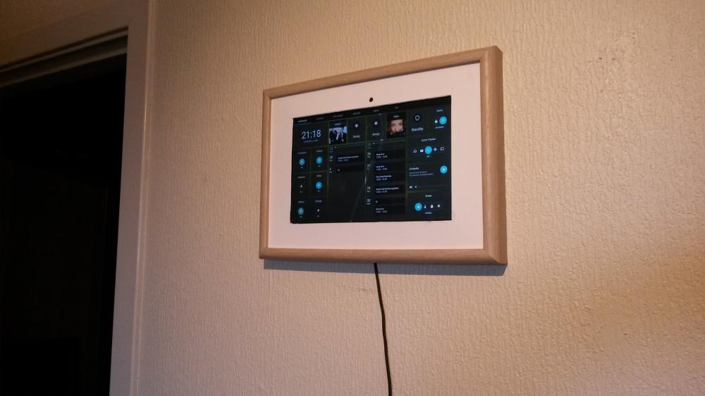

Lazarus Skrevet 25. mai 2016 Skrevet 25. mai 2016 Dagens innsats = Ferdig montert tablet. Nokså fornøyd med resultatet ? litt kabelrydding igjen... 1 Siter
iblis Skrevet 25. mai 2016 Skrevet 25. mai 2016 Nice [emoji108] Snakker vi Project Rotini? [emoji4] Siter
Lazarus Skrevet 26. mai 2016 Skrevet 26. mai 2016 4 timer siden, iblis skrev: Nice Snakker vi Project Rotini? Det gjør vi. ? Siter

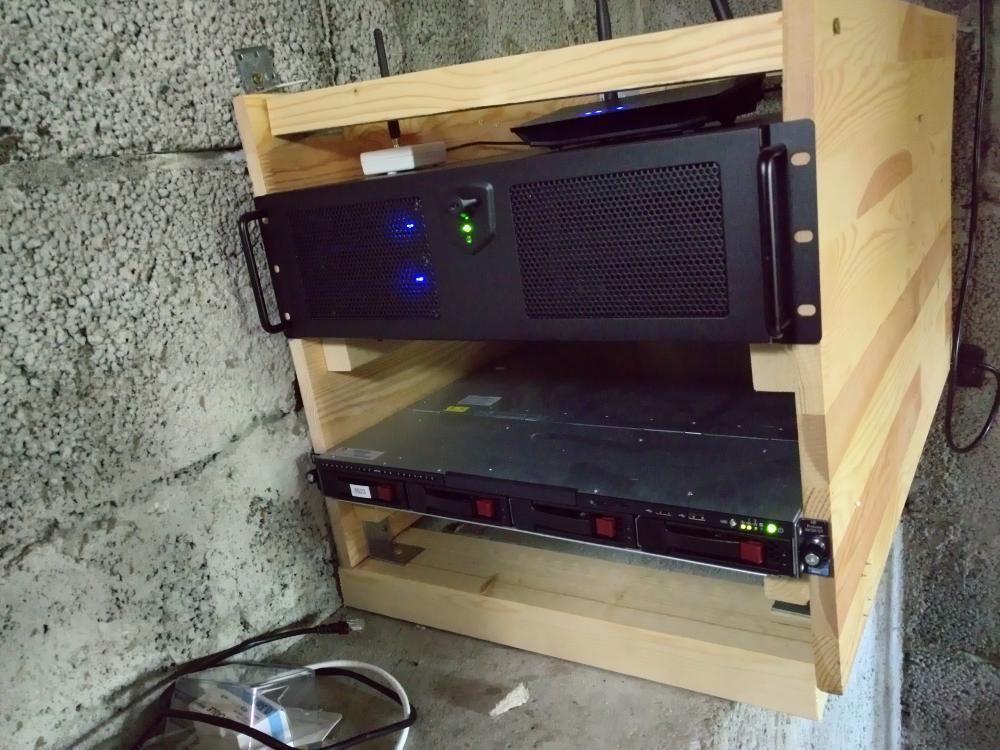

henningl Skrevet 27. mai 2016 Skrevet 27. mai 2016 I dag har jeg brukt mine eminente snekkerferdigheter til å flytte serverne mine ned i kjelleren. ?nesten så det er pinlig å vise frem. Nederste er en HP Proliant dl120 g7 server, 24 GB ram, som kjører 5 virtuelle vmware-maskiner, blant annet HS3. Øverste er selvbygget core i7, 24 GB ram, vannkjøling, som kjører Rockstor Nas med en del disker i raid1. Siter
Moskus Skrevet 28. mai 2016 Skrevet 28. mai 2016 Jah... "pinlig" var ikke første ordet jeg tenkte på... ? Siter
henningl Skrevet 28. mai 2016 Skrevet 28. mai 2016 Hehe, utstyret er jo ikke noe å skamme seg over, men møbelsnekker blir jeg aldri ? Siter
Moskus Skrevet 28. mai 2016 Skrevet 28. mai 2016 Hehe, det er en grunn til at du ikke får se bilder av mitt oppsett... 2 Siter
