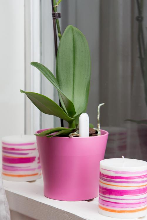

Marhil Skrevet 28. mars 2017 Skrevet 28. mars 2017 Kult, må man ha denne hub'en til dette eller kan man koble den til feks OpenHab på andre måter? Du kan bruke RPI med Home Assistant og MQTT mot OpenHAB. Home Assistant har støtte for sensorene: https://home-assistant.io/components/sensor.miflora/ EDIT: OpenHAB har også støtte ser det ut som, ja Siter

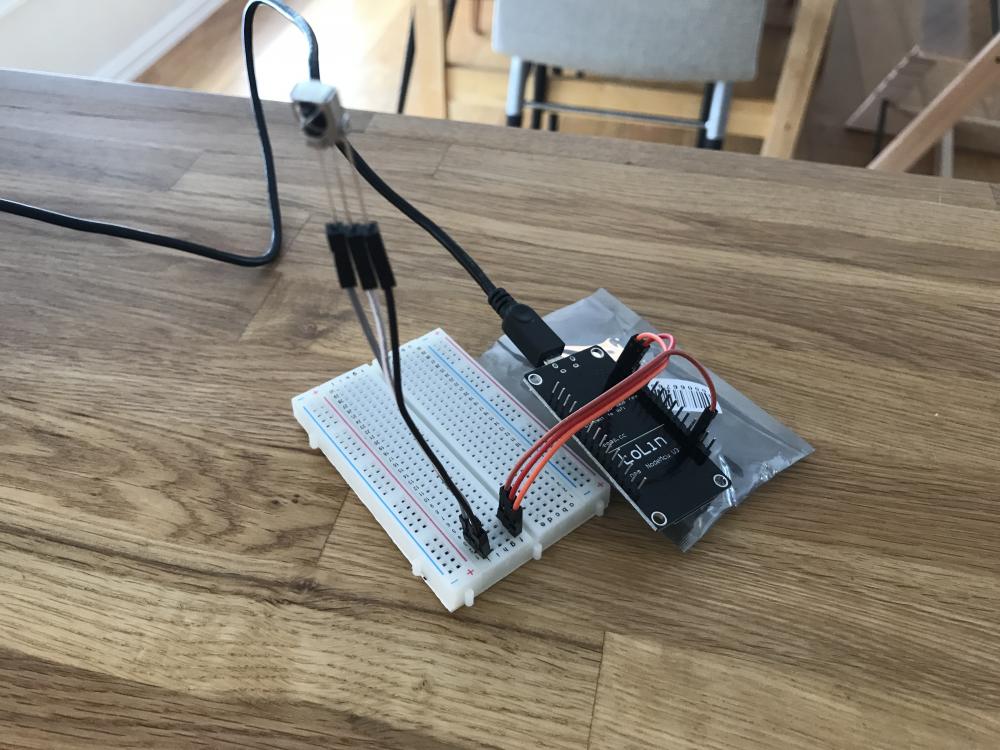

ZoRaC Skrevet 30. mars 2017 Skrevet 30. mars 2017 Begynt å koble opp en IR-mottaker for å kunne styre HS3 fra fjernkontroll (Logitech Harmony). Siter
Lazarus Skrevet 30. mars 2017 Skrevet 30. mars 2017 18 minutter siden, ZoRaC skrev: Begynt å koble opp en IR-mottaker for å kunne styre HS3 fra fjernkontroll (Logitech Harmony). Har noe kode liggende som leser og sender IR og sender det til HA system via MQTT, gi beskjed dersom det er av interesse. Siter
ZoRaC Skrevet 30. mars 2017 Skrevet 30. mars 2017 1 minutt siden, Lazarus skrev: Har noe kode liggende som leser og sender IR og sender det til HA system via MQTT, gi beskjed dersom det er av interesse. Jeg tenkte bare bruke koden herfra: https://github.com/markszabo/IRremoteESP8266/blob/master/examples/IRrecvDemo/IRrecvDemo.ino og sende IR-kodene via JSON mot HS3 (har allerede kode for det klart). Dessverre mottar den ingen IR-kommandoer enda, og jeg skjønner ikke hvorfor... Siter

Lazarus Skrevet 30. mars 2017 Skrevet 30. mars 2017 1 time siden, ZoRaC skrev: Dessverre mottar den ingen IR-kommandoer enda, og jeg skjønner ikke hvorfor... Jeg antar at oransje er +, rød er input og mørkerød er jord? Kan være du har en IR dekoder som ikke bruker standard pin-out? jeg hadde en som jeg brant opp... ? Prøv å legg inn demo prosjektet til IRremote biblioteket? 22 minutter siden, Christian skrev: Nei... da må man vel ha en hub ? Uten hub tror jeg ikke du kommer så langt, da Harmony remote ikke mottar signal uten videre. Siter

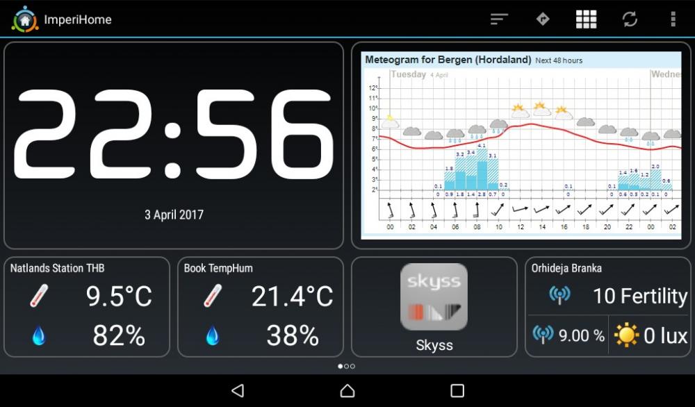

DaJo Skrevet 3. april 2017 Skrevet 3. april 2017 (endret) Fikk xiaomi flora og koblet det mot Domoticz og fikk den inn i ImperiHome tablet i gangen Kona mi var som vanlig veldig veldig fornøyd, men som vanlig, sa ingenting. Bare sporte hvor mye koster det (10usd tror jeg). Men jeg gjorde en prosjekt ferdig, og har lært litt om bluetooth på raspberry (brukte to raspberry til slutten, siden Kodi pi har bluetooth integrert men ikke Domoticz, dårlig planlegging...) Endret 3. april 2017 av DaJo 3 Siter

Moskus Skrevet 4. april 2017 Skrevet 4. april 2017 9 timer siden, DaJo skrev: Men jeg gjorde en prosjekt ferdig, og har lært litt om bluetooth på raspberry (brukte to raspberry til slutten, siden Kodi pi har bluetooth integrert men ikke Domoticz, dårlig planlegging...) Dette er jo såpass spennende at det hadde vært kjekt med en guide. 1 Siter
