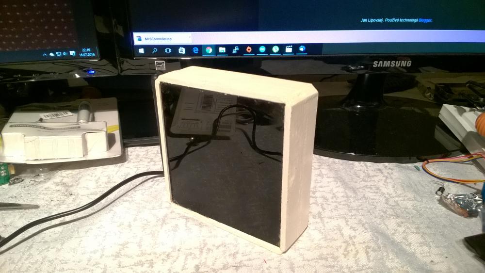

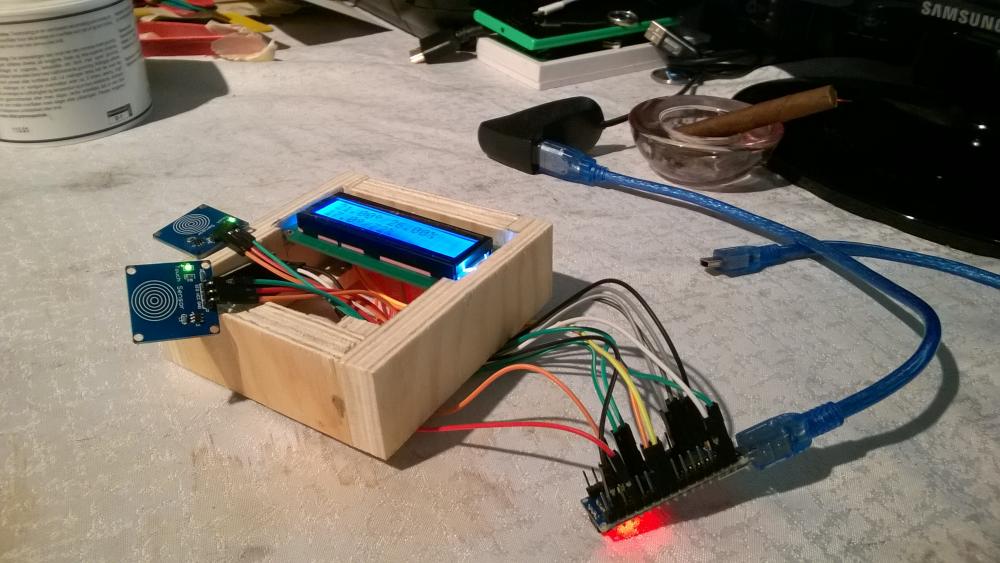

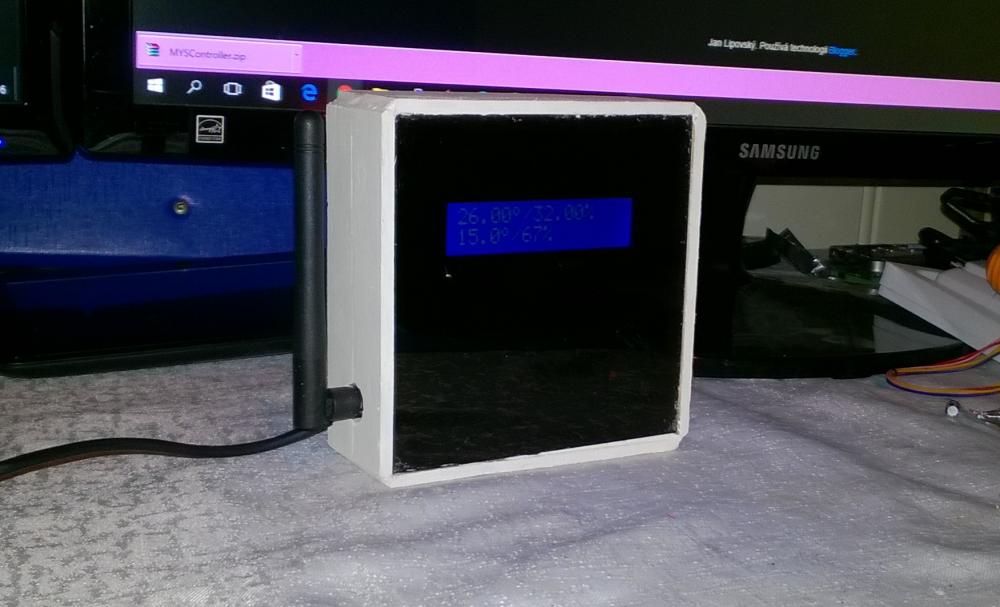

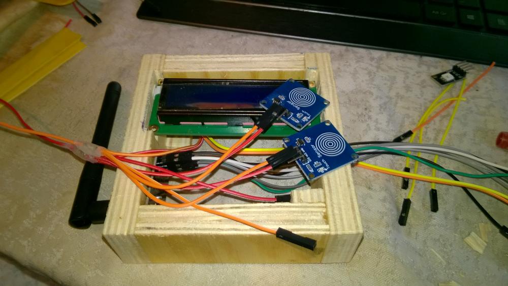

Ble ferdig for noen uker siden, men får skryte litt av meg selv:
Dette er en MySensors scene kontroller med LCD-skjerm for temperatur og fuktighet med mulighet for V_TEXT for å vise hvilken som helst tekst i displayet.
Det er 2 touchknapper på baksiden av plexiglasset som aktiverer 2 forskjellige scener, plexiglasset er semitransperent slik at lyset fra displayet lyser gjennom.
Den består av en arduino nano, LCD-skjerm, 2 touchmoduler og nrf24 for kommunikasjon, bruker den på soverommet så måtte ha antenne stikkende ut :\
Etter at bildene ble tatt har jeg også lagt en RGB ledlist som en firkant rundt rammen på baksiden slik at jeg kan bruke lyset til å indikere forskjellige varsler fra Domoticz.
Den kan enten henges rett på vegg eller stående.
Man kan ikke se det på bildene men jeg teipet hele baksiden av plexiglasset med duct tape så ikke annet lys skulle skinne gjennom, men jeg lot det være igjen en liten glipe rundt touchmodulene sånn at man kan se hvor knappene er.
Har en versjon 2 på gang hvor touchknappene er bakgrunnsbelyste (4 x 0.9" OLED skjermer) hvor du kan sette egne ikoner fra domoticz.
Textdisplayet vil også være OLED slik at det kun er teksten som skinner gjennom og ikke både tekst og bakgrunnsbelysningen. Jeg vil måtte bruke en PIR eller avstandsmåler som kan se gjennom plexi-en for å forhindre innbrenning når jeg bruker OLED skjermer.

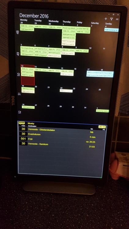

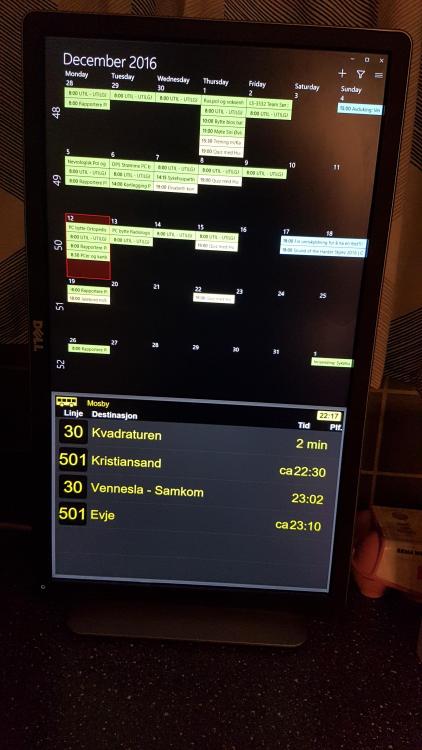

Som jeg har skrevet om før har jeg tidligere laget meg en kalender til kjøkkenbenken, nå har jeg utvidet den med buss-tider, nå er det ikke så mye jeg tar buss, men hender om jeg skal ut å ruse meg i helgene.
Så hvordan får jeg så fancy grensesnitt, akkurat som ei ekte bussbu? jo AKT legger ut disse skjermene helt åpent på nettet:
http://www.akt.no/info/reise/sanntidsinformasjonssystem/sanntidskjerm-for-din-bedrift/
EDIT:
Fikset litt på oppsettet slik det ser bedre ut:

Har de endelig åpnet opp? Husker jeg prøvde å få ut API fra dem men det eneste jeg fikk var tilgang til en silverlight stream.
Har også vurdert å hente infoen fra google maps (de har jo startet med sanntid rett i maps).
12 minutes ago, Evelen said:
Bare hyggelig :)
Etter litt fikling ser jeg at den bare viser avganger neste time, jeg har sendt en henvendelse til AKT, så får vi se.
Går det ikke bare busser 1 gang timen forbi mosby da? :D
Men jeg ser buggen, jeg får bare opp de neste 6 avgangen uansett om jeg velger 10 eller 20 avganger og om jeg ser på tidspunktene så ser det ut som at "sperren" ligger på 1 time frem i tid som du sier.
De skal uansett ha litt kudos for at de åpner opp.

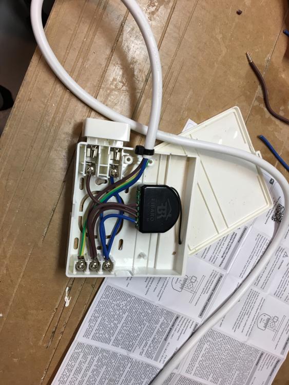

Har fått koblet opp et Fibaro relè i en Beha koblingsboks som kan monteres på skinna bak panelovnen, og slå ovnen av og på med Z-wave.
Forhåpentligvis kan det erstatte ubrukelige iJaz systemet jeg investerte i for tre-fire år siden.
Prøvekjører dette i et rom i kjelleren, det ser ut som den virtuelle RFXCom termostaten klarer å regulere temperaturen ganske så bra.

Sendte en mail til AKT i går og ble faktisk oppringt av en fyr akkurat nå.
Hadde en del spm, men hovedsaklig to stk relevante:
- Viser alltid "Nå", selv om ingenting går nå, dette forsvant dog utover kvelden.
Vedkommende jeg snakket med sa at han ikke hadde klart å fremprovosere den feilen selv.
- Spurte om 1-times begrensningen
Per nå er det ikke mulig å få til lengre tidsrom, men han skulle ha det i bakhodet til videre utvikling av tjenesten.
Løsningen finnes forøvrig i HTML5 og Silverlight, hvor jeg tolket HTML5 til å være foretrukket. Det er også dette som genereres fra BETA løsning.
