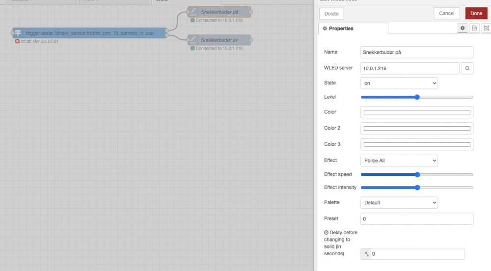

Et klokt hode hadde laget en Windows-app til tibber, så tenkte jeg å sjekke om det var noen som hadde laget en Home Assistant-Widget til Mac(bruker nesten bare Mac, mest pga. Trackpap og slitne hender/nakke). Fant denne, som jeg ikke hadde fått med meg.
En haug med sensorer, bla. kamerastatus, som er ganske instant. Slitt litt med å få MS Graph-tilgang for å sette status fra MS Teams, nå slipper jeg det. Bruker primært kamera når det møter, så da slipper jeg å kjefte på at ungene stormer inn mens jeg sitter i møte.
Samt kjekt med lett tilgang i widget til noen overstyringer.
