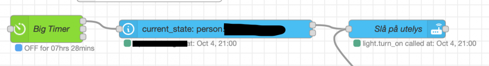

Som sagt som gjort kom den første automatiserings-tabben med en gang.
Denne flowen er jo i utgangspunktet veldig kurant, men har liten erfaring med big-timer i Node-Red...
Jeg overså disse to "Repeat output" og "Output at startup"...
Noe som gjorde at utelyset skrudde seg på hvert minutt etter skumring, eller når jeg restartet HA innen for skumringstiden. Det tok faktisk litt tid og finne ut av hvorfor i h... utelyset skrudde seg på nesten umiddelbart etter at jeg hadde skrudd det av for kvelden..
