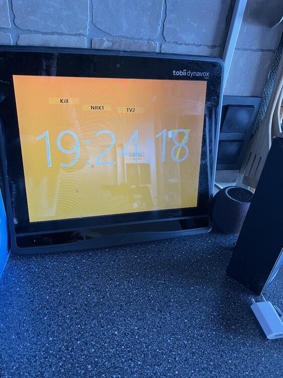

Erling Skrevet 28. april 2022 Skrevet 28. april 2022 Kjøkken-TV! Var i det kreative hjørnet, har en «PC» integrert i touch-skjermen på kjøkkenet som kjører HS-Touch. Lagde 3 «knapper» med hver sin kommando: C:\Program Files\Mozilla Firefox\firefox.exe https://tv.nrk.no/direkte/nrk1_rogaland C:\Program Files\Mozilla Firefox\firefox.exe https://play.tv2.no/direkte-tv taskkill /IM firefox.exe /F Alt utenom autoplay på NRK fungerer, men et lite trykk på «pila» og Dagsrevyen starter. I versjon 2 kommer det full skjerm, kanskje… 🤡 1 Siter
ØysteinHJ Skrevet 29. april 2022 Skrevet 29. april 2022 Erling skrev (På 28.4.2022 den 13.57): har en «PC» integrert i touch-skjermen på kjøkkenet som kjører HS-Touch. Ekspander Oi, nå ble jeg nysgjerrig. Hvor fikk du tak i den skjermen hen? Det er jo en skjerm som er ment for personer med bevegelseshemming/lammelse. Det er integrert IR-sender/mottaker for sporing av øyebevegelse i skjermen. Jeg vet det fordi jeg har jobbet på oppdrag for TobiiDynavox med utvikling av en øyestyrt nettleser. 😊 2 Siter
Erling Skrevet 29. april 2022 Skrevet 29. april 2022 ØysteinHJ skrev (På 29.4.2022 den 6.07): Oi, nå ble jeg nysgjerrig. Hvor fikk du tak i den skjermen hen? Ekspander Fikk den fra Tobii i 2015-16 tror jeg. Er vel utgått nå. Siter

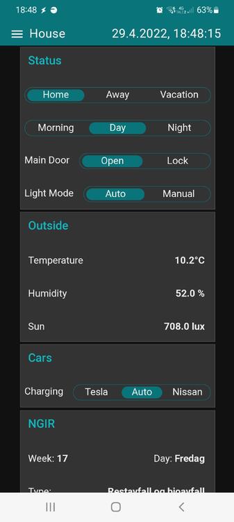

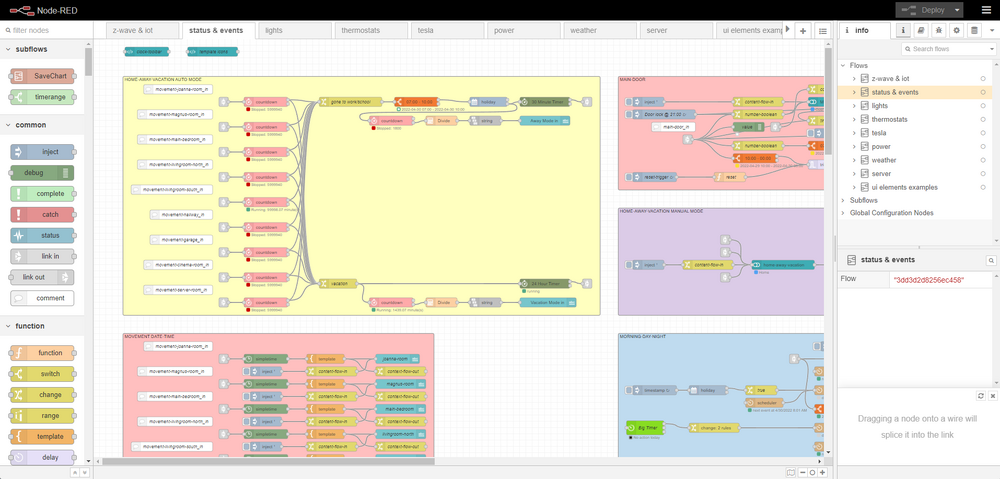

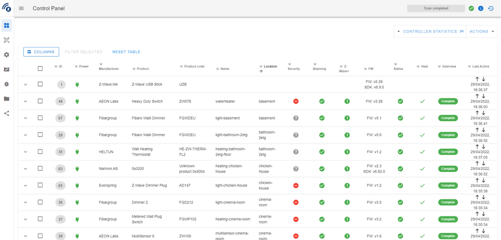

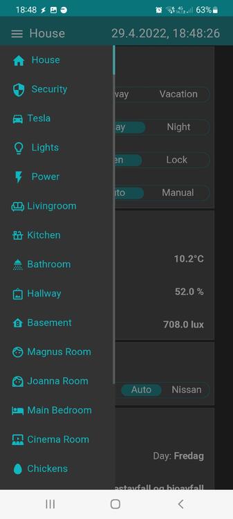

hflatoey Skrevet 29. april 2022 Skrevet 29. april 2022 Kanskje ikkje akkurat i dag men det siste 2 ukene Har byttet fra HomeSeer 4/HSTouch til ZWave2jsMQTT/Node-Red og angrer ikkje ett sekund, at noe som er gratis er så bra er ganske utroligt spør du meg. Er fortsatt nybegynner på Node-Red men har fått til det samme automasjonene som eg hadde i HS4, som lys, temperatur, hjemme, borte, lading av el-biler, osv... 2 Siter

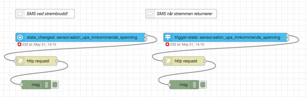

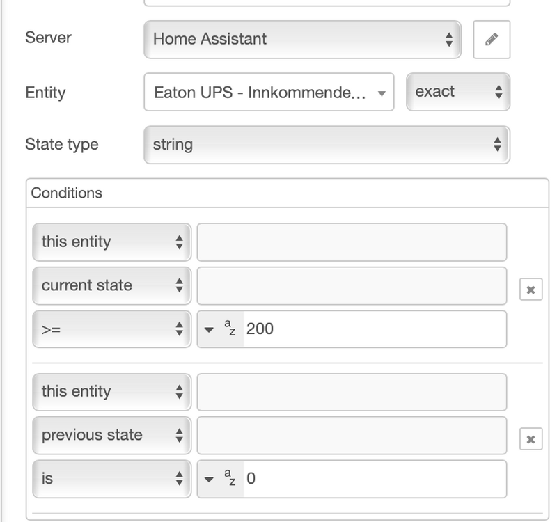

slippern Skrevet 21. mai 2022 Skrevet 21. mai 2022 Har lenge ønsket meg SMS når det er strømbrudd eller om skrikingen til dataracket skulle ryke. SMS gatewayen er en Raspberry Pi med Huawei E3372h modem med Kannel (https://kannel.org) Raspberry Pien fungerer også som 4G internett backup om fiberen skulle ryke. Med Kannel får du et HTTP API, så du kan sende SMS-er via en URL, feks: 192.168.1.1:13002/cgi-bin/sendsms?username=sms&password=password&smsc= smsc2&to=81549300&text=En%20tekstmelding%20er%20%dette. Har en Eaton UPS-en er integrert med Home-Assistant via SNMP. Og en enkel Node-Red flow sørger for og fyre av SMS-ene: For at jeg ikke skal få kontinuerlig SMS-er fra "SMS når strømmen returnerer" flowen, siden volten varierer, og dermed trigger flowen, så er betingelsen at tidligere tilstand var 0. Skal videreutvikle flowen litt, der også spenningen fra AMS-leseren skal hensyntas. Slik at: Om spenning fra AMS-leser OG UPS = 0, så har strømmen gått. Om spenning fra AMS-leser > 200 OG UPS = 0, så kan man anta at sirkingen har gått. 2 Siter
