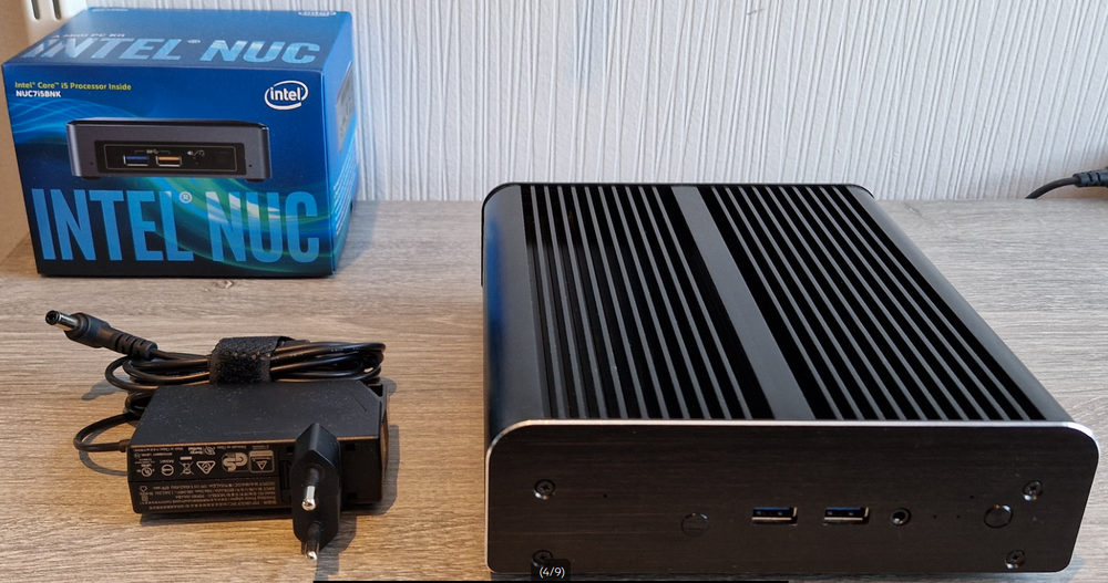

NUCen min, som har kjørt både HS4, NodeRed, Pi-Hole og annet, utviklet en stygg lyd i viften og ble sendt til reparasjon.
Da har den nye erstatnings NUCen også havarert. Der ser ut som ny men har samme produksjonsår som den opprinnelige (2019). Denne havarerte skikkelig, kun et grønt lys inni boksen og helt død ellers...
Har enda ikke fått noen fornuftig respons fra Dustin men er oppegående med en nyinnkjøpt brukt NUC med passivkjøling så da er i alle fall vifteproblemet løst (selv om det ikke var problemet denne gang. Håper denne løsningen funker litt lengre...

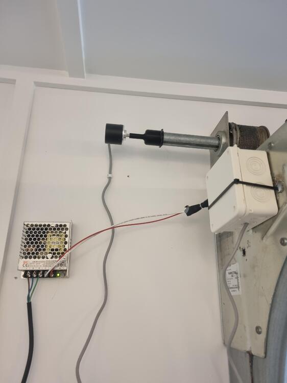

Har endelig klart å sette sammen garasjeportstyringen min.
På enden av akslingen på porten har jeg montert en enkoder slik at jeg vet nøyaktig posisjon på porten til enhver til (skal bruke dette til noe nyttig senere). Det betyr også at jeg nå kan ha dedikerte funksjoner for åpning og lukking av porten. Kunne selvsagt ha montert endebrytere, men det ga meg ikke det jeg hadde lyst på.
Alt er montert inni den hvite boksen som består av en ESP8266, relekort og kretskortet til veggmodulen som tidligere hang på veggen. Adapteren for å montere enkoderen på akslingen ble 3D printet.
Foreløpig er det bare slengt opp i et hjørne, men etterhvert som garasjen blir ferdig så blir det montert en sentralisert 12V og 5V forsyning slik at jeg slipper mange slike adaptere overalt.

Stilig! 😄
leder meg til du skriver en mer detaljert oppbygning, deler man behøver, evt. scripts, etc. 😉
