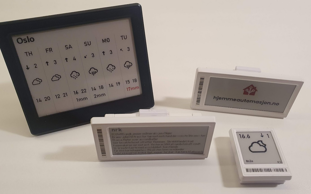

Populært innlegg Venin Skrevet 11. august 2023 Populært innlegg Skrevet 11. august 2023 For fem år siden var jeg på jakt etter eink-prisetiketter til å vise annen informasjon enn butikkpriser. Endelig er dagen her. 😄 10 Siter
Moskus Skrevet 11. august 2023 Skrevet 11. august 2023 Venin skrev (På 11.8.2023 den 6.34): For fem år siden var jeg på jakt etter eink-prisetiketter til å vise annen informasjon enn butikkpriser. Endelig er dagen her. 😄 Ekspander Yay! Kanskje jeg kan bruke noe av det rælet jeg har liggende? Vi får vel en detaljert post om dette? 🙂 2 Siter

Venin Skrevet 11. august 2023 Skrevet 11. august 2023 Moskus skrev (På 11.8.2023 den 7.14): Yay! Kanskje jeg kan bruke noe av det rælet jeg har liggende? Vi får vel en detaljert post om dette? 🙂 Ekspander Hvis det står Solum bakpå er det håp: Siter

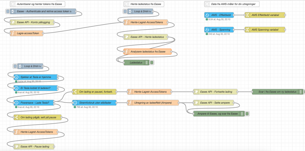

slippern Skrevet 30. august 2023 Skrevet 30. august 2023 (endret) Har laget en automasjon for lading av elbilen. Benytter API-et til Tesla for og sjekke om bilen er hjemme og koblet til laderen. Resten av automasjonen benyttes API-et til Easee og AMS-måler fra amsleser.no Funksjonen "Utregning av ladeeffekt(Ampere)", regner ut hva som er tilgjengelig av effekt (både på 1-fas og 3-fas) uten og bryte effektleddet på 5 eller 10kw. Bruker også Powersave for og lade i de billigste timene. Endret 30. august 2023 av slippern 1 Siter

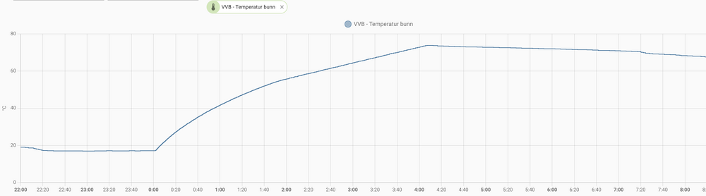

slippern Skrevet 7. september 2023 Skrevet 7. september 2023 Gikk på en liten automasjonstabbe i går.. Elbil + varmtvannsberederen skal ikke få dra mer enn 5kw strøm (Med mindre jeg havner på 10kw energileddet). Men en bug i automasjonen for VVB gjorde at den ikke skrudde seg på igjen når temperaturen i den var under 50 grader. Så når powersaveren kicket inn og skrudde den på igjen, så var vannet hele 17 grader varmt. Den startet akkurat klokken 12 og varme opp vannet, og Teslaen var fullstendig utladet etter langtur i går.. Så Teslaen fikk bare ca 1,5kw lading igjennom natten helt til klokken 0400 når varmtvannsberederen nådde sin temperatur.. Bilen var bare 50% oppladet i morgest, men kjærringa hadde varmtvann heldigvis... 1 1 1 Siter
