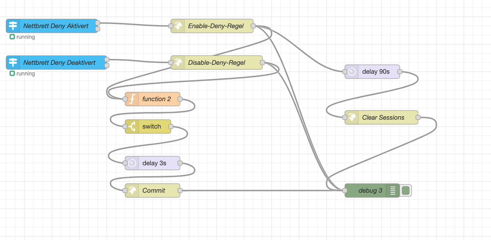

Har laget en bryter i Home-Assistant til fruen i huset når kidden har sett nok på nettbrett:
Node-Red kjører et API-kall til brannmuren, som så aktiverer en regel som blokkerer all trafikk for nettbrettet.
Etter 90 sekunder så kjøres det en "clear sessions" for og drepe eksisterende sesjoner..

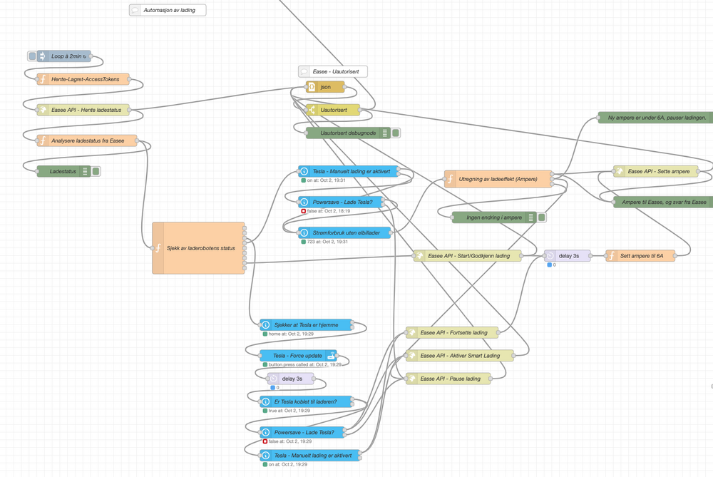

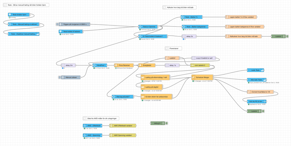

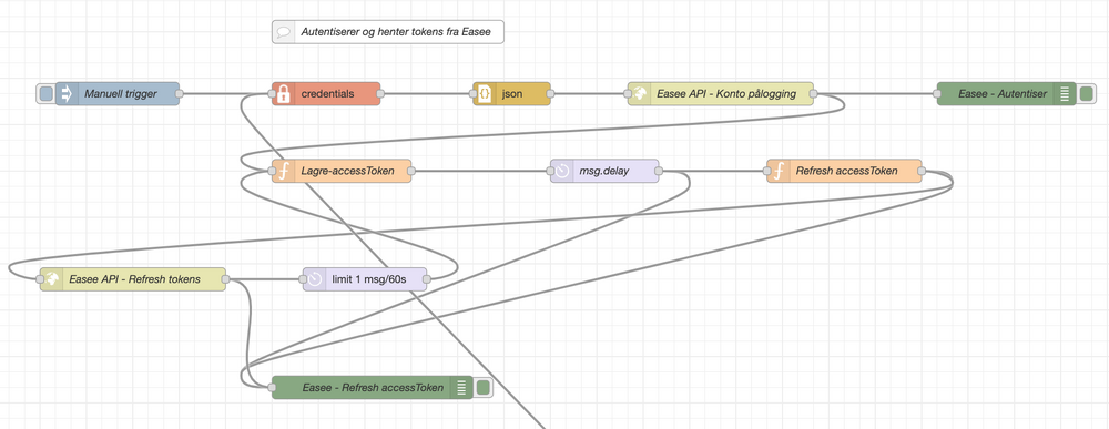

Automasjon for elbilladingen ble gradvis mer og mer avansert, helt til den ble uoversiktlig og innhold noen bugs.
Har nå skrevet flow-en helt på nytt, den består av to deler.
Del 1 avgjør hvor lenge bilen må lades  + planlegger ladingen basert på strømpris.
2: Flowen for ladingen:
Tidligere så var det skeduleringen av ladningen som avgjorde hva som skjer når, har nå snudd om til det, at det er noden "Sjekk av laderobotens status" som avgjør i større grad.
Flowen gikk dermed i fra dette:

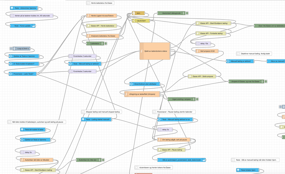

Til dette:
La også inn en autentiseringssjekk, så om en av http-nodene mottar "Unauthorized" fra Easee så trigges en reautentisering
 Har også hatt på todo-listen og få på plass lastbalansering på 3-fase, men siden jeg skal forsøke og holde meg innen for 5kw effekt-leddet og dermed også 1-fase lading så har jeg lagt dette på is inntil videre.

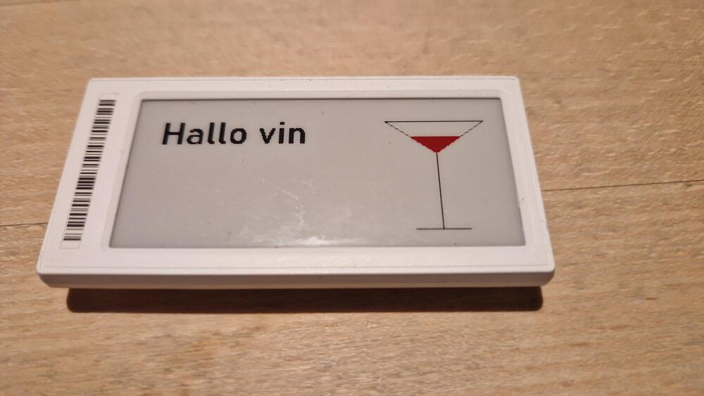

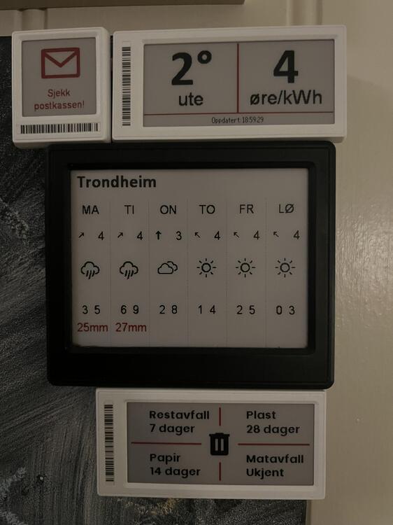

Kommer stadig på nye kule idéer til disse! 🙂
Det der ser veldig kult ut.
Finnes de å kjøpe billig fra kina noe sted?
Ali?
Fermate skrev (9 minutter siden):
Ali?
Vet ikke om man finner noen kompatible fra Kina og da må man også lodde litt selv for å få flashet de med rett firmware og å lage AP.
Jeg bestilte ferdig loddet AP og flashede tags fra Tyskland. De hvite på bildet kostet 2€. 🙂
Guahtdim skrev (1 time siden):
Så nå kjører du Home Assistant for å få oppdatert skiltene. Og dette trigges fra HomeSeer via MQTT eller noe slikt?
Litt både og. Renovasjon er det HASS som «pusher» (som har en integrasjon for å hente dette fra renovasjonsselskapet). Resten kommer fra HomeSeer.
Eks på script som «pusher» strømprisen:
Sub Main(ByVal varValue As String)
  Dim query As String = "key=strompris&val="& (hs.DeviceValueEx(826)*100)

ZoRaC skrev (6 timer siden):
Hvor i Tyskland gjorde du det? Mulig jeg er litt treg, men fant ingen steder å bestille på Discord.
Kunne godt tenke meg ferdig loddet AP og flashede tags....
harelabb skrev (3 minutter siden):
Jeg sendte melding til @atc1441 via Discord. Så fikk jeg bilde og priser på de forskjellige størrelsene og så betalte jeg til han via Paypal. Så tok det ca 2 uker med DHL/Posten. 🙂

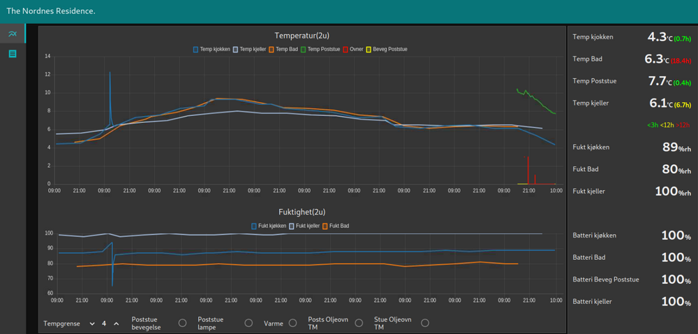

Satt opp en RPi-400 med Node Red, Mosquitto og VNC samt 7-8 Shelly enheter så nå har jeg kontroll på temperaturer, frostsikring og aktivitet i barndomshjemmet/hytta til kjæresten.
Prøvde å åpne en port i ruteren for å få direkte tilgang til brukergrensesnittet i Node Red men det fikk jeg ikke til å virke... Helt greit med tilgang via VNC men programmering går i sirup...
