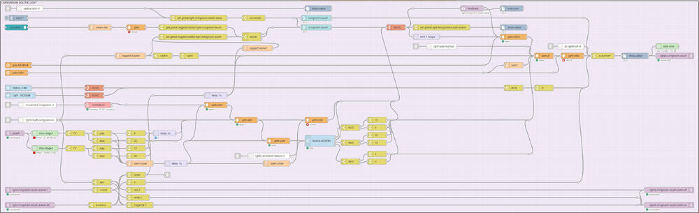

Lys skal ikkje være lett, det stilles mange krav fra kjerringa og hun gidder ikkje bruke noen app så aller helst bør automatikken berre virke og når hun vil ha det anderledes så gud være nådig om noe overstyrer det.
Har styrt på i nokon dager og nå håper eg at eg ikkje trenger å endre noko med det første 🙂
Automatikken blir resatt kvar morning og det er den som styrer i henhold til satt timeplan til kjerringa trykker på dimmeren da skifter lyset i dimmeren farge for å vise at all automatikk blir stengt ute.

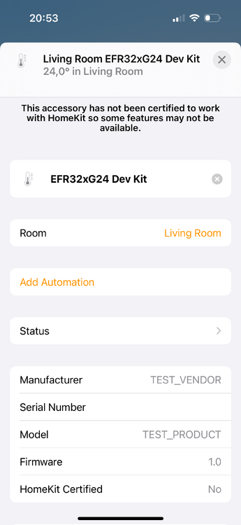

Har laget et Matter over Thread device basert på et Silicon Labs EFRxG24 Dev Kit Board og lagt det til Apple Home (med Apple TV som Open Thread Border Router). Devicet støtter måling av temperatur, lysstyrke og lufttrykk. Men i Apple økosystemet synes den bare som en temperatursensor.
Da har jeg begynt å få på plass Matter / Thread støtte i kontrolleren som jeg har skrevet fra bunnen i c#. Var i utgangspunktet laget for Z-Wave, senere støtte for Mill Gen 3 WiFi og nå Matter.
Nå kan gjerne Mill snart komme ut med Matter støtte!

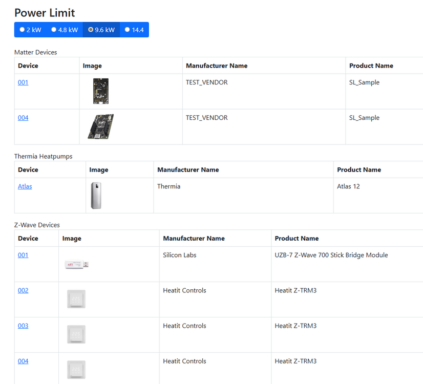

Har nå 2 egenutviklede Matter over Thread devicer lagt til i nettverket for testing.
Kjører nå en kontroller med støtte for Matter, varmepumpe med Modbus over TCP og Z-Wave.
Oppsettet for Matter er:
- Raspberry PI 4
- Nordic Semiconductor nRF52840 Dongle som Radio Co-processor for OpenThreadBorder Router
- OpenThread Border Router Software
- Python Matter Server (i Docker container)
Har skrevet noen guider / huskelister her:
olavt/open-thread-border-router-rcp-nordic-semiconductor: How to prepare a Nordic Semiconductor nRF52840 Dongle to run as a RCP for Open Thread Border Router (github.com)
olavt/open-thread-border-router-silicon-labs (github.com)
olavt/matter-sensor-thread (github.com)
Guidene er ikke helt ryddige og egner seg kanskje mest som huskelister for meg selv akkurat slik de er nå.
